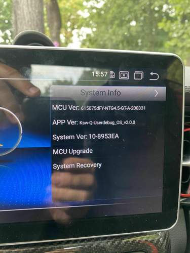

Hab mein Display glaube ich komplett zerschossen. Komm nicht mehr in das erweiterte Menü (Passwort falsch). NTG ist auch alles verstellt.
Was kann ich tun?
Reset hast du schon probiert? Am linken Rand ist ein kleines Loch, da mit einer Büroklammer oder ähnlichem rein und reset drücken!
Danke für die Info, hab ich aber auch schon probiert.
Mittlerweile hab ich es so einigermaßen wieder zum laufen gebracht. Hab es anscheinend zurückgesetzt.
Komm jetzt auch wieder ins Factory Menü und hab alles wieder eingestellt. Nur das nach einigen Minuten im NTG und im Android Modus
No Signal kommt. Was muß ich da noch einstellen?
Vielen Dank schon mal

@Frischluftspender @michibar versucht mal bitte eine andere etwas ältere factory config reinzuladen
Werde ich mal ausprobieren.
@onur
Habe eine ältere config 2.8.3 probiert, selbes Problem. Auch eine erneute Installation der Firmware 3.0.5 und ein Systemreset bringen nichts. Die Bildschirmstörung beginnt bereits beim Bootlogo. Der Androidschriftzug ist dann o.k., die Androidoberfläche aber wieder gestört. Es reicht allerdings einmal die Umschaltung zur Rückfahrkamera oder auf die NTG-Oberläche und danach ist auch die Androidoberfläche nicht mehr gestört.

@Frischluftspender eigenartig...wenn nach der Umschaltung das Bild ok ist, dann liegt ja kein defekt vor...es muss irgendetwas anderes sein...die mcu hast du auch mal geändert?

@Frischluftspender diese datei mal umbenennen in ksw_mcu.bin und auf ein usb stick hauptverzeichnis kopieren..dann unter systeminfo auf mcu upgrade....
@onur_selcuk schrieb am 29. Juli 2021 um 15:58:35 Uhr:
Danke Onur, werde ich morgen mal probieren!🙂

@Onur
Ist die auch wirklich passend für mein Display? Mein Display hat doch die Bezeichnung „A“.
Kann ich meine alte MCU irgendwie vorher sichern oder hast Du die notfalls auch zur Verfügung falls etwas schief geht?
@Frischluftspender bin mir auch unsicher, aber er würde es auch garnicht zulassen wenns das falsche ist, du kannst keine falsche mcu hochladen...

Habe jetzt mal ein Downgrade gemacht. Firmware 2.8.6 und config 3.8.3. Habe jetzt auch dort das gleiche Problem.
Habe immer noch etwas Angst mir mit der neuen MCU das Display komplett zu zerschießen. Wäre schon besser, wenn ich die jetzige MCU-Version als Rückfallebene hätte. Carlife rückt leider nichts raus.
