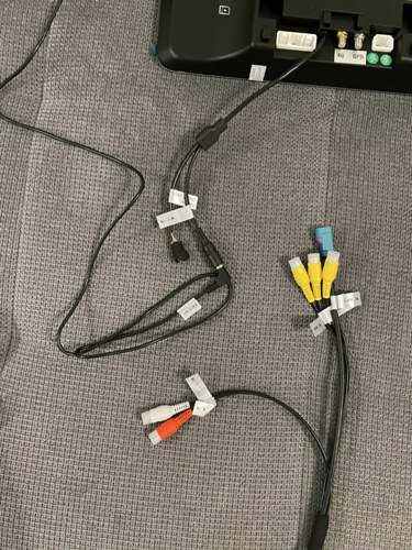

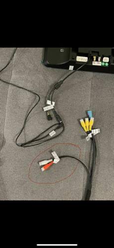

Meinst du so ?Me
@onur_selcuk schrieb am 30. Januar 2021 um 01:38:06 Uhr:
@Bario94 dann musst du einfach am kabelbaum aux buchse mit aux stecker verbinden und im erweitert menü ganz unten auf aux aktivieren gehen...dann erscheint im audio menü die aux auswahl...
Aux
@Bario94 nein...das am display ist dein microfon eingang...du musst audio out mit audio in verbinden
Das meinst du mit Audio In
@onur_selcuk schrieb am 30. Januar 2021 um 10:51:07 Uhr:
Aux
Aux

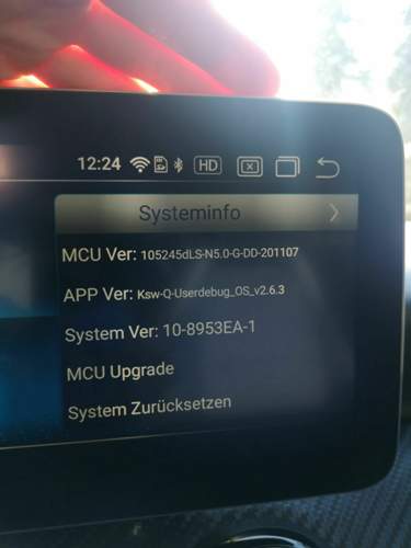

@urzeitfurz mach mal bitte ein bild von der systeminfo
Hier das Foto
Img-20210131
Bei mir ist da alles aus!!

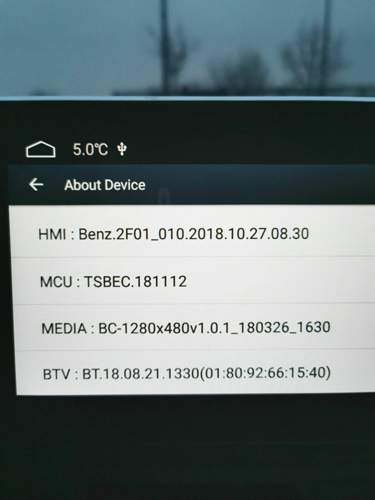

@Danyelk du hast wahrscheinlich eine app drauf womit das system nicht klarkommt...netflix bestimmte versionen werden zb nicht unterstützt...welche softwareversion hast du drauf?
Kann man keine Beiträge löschen?
@onur_selcuk schrieb am 2. Februar 2021 um 14:48:49 Uhr:

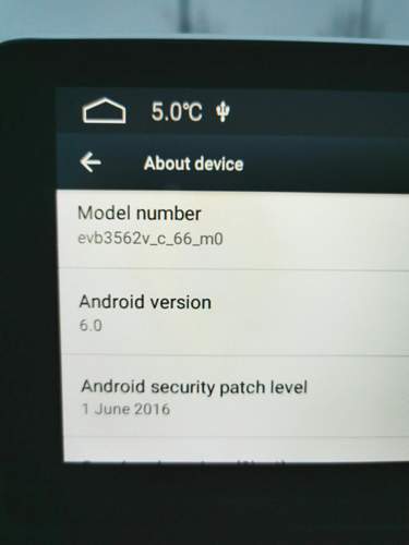

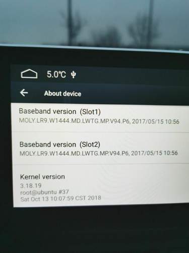

Kannst du damit was anfangen?
Habe gerade versucht maps drauf zu installieren und das läuft dann schon mal nicht mehr.
Ich könnte kotzen
@Danyelk ohh, du hast ja noch das ganz ganz alte display...ziehe mal 4g antenne und gps antenne mal ab...
