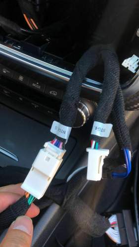

So habe das Display mehr oder weniger eingebaut. Aux Kabel musste nicht gezogen werden, hat er sich doch irgendwie vom Kabelbaum genommen. Habe aktuell das Problem das die Bedienung über die Mittelkonsole nicht funktioniert. Wenn ich das norme display anschließe geht es. Oder muss Softwareseitig was eingestellt werden? Habt ihr da einen Tip? Muss das eine Kabel was am alten Display dran war nicht angeschlossen werden?
Also beim oem Navi Becker geht der Drehregler beim oem Radio und Android geht er nicht. Es gibt ja zwei Möglichkeiten wie man beim ntg 4.5 die Kabel verkabeln kann ... geht trotzdem nicht🙁
@Nevertired am kabelbaum sind zwei stecker, die mal vertauschen einfach...
@onur_selcuk
Danke für deine Nachricht. Habe die Kabel schon getauscht beim ntg 4.0 kabelstrang funktioniert nichts. Beim 4.5 geht das Drehrad nur beim oem Navi, aber nicht beim oem Radio und Android. Würde Dir noch was anderes einfallen?
@Nevertired beim oem navi gehts und bei oem radio nicht?
@onur_selcug genau total eigenartig. Das Becker Navi befindet sich im Handschuhfach.
Änder mal einfach das can protokoll im erweiterten menü...guck ob das dann besser funktioniert...ansonsten würde ich eine neue mcu datei raufladen...bräuchte ein bild von systeminfo, um dir die richtige mcu schicken zu können...
