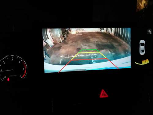

Ich habe vor zwei Jahren das Display verbaut und neulich irgendwann eine Rückfahrkamera.
Jetzt hab ich das Problem das das Bild seitenverkehr ist, also rechts mit links vertauscht.
Kann mir jemand verraten wo ich das einstellen kann evtl?
Danke und Gruss

@Danyelk schrieb am 8. Juni 2020 um 14:32:57 Uhr:
Danke und Gruss
Keiner eine Idee?
@Danyelk welches Bild?RFK? Und welches display genau? Foto wäre sehr hilfreich
Das Vorgängermodel vom runden. Ja genau das Bild der Rückfahrkamera.
