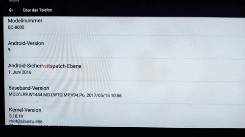

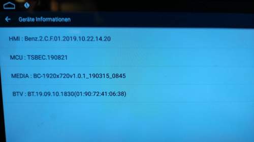

vor ein paar Wochen habe ich auf Ebay ein gebrauchtes Android Navi 10,25 Zoll für einen C207, Baujahr 2011 mit Comand NTG4 ersteigert. Vor dem Einbau wollte ich das Gerät testen.
Hierbei fielen mir zwei Probleme auf:
1. Nach dem Einschalten erscheint für ca. 3 Min. die Meldung: „Android wird gestartet… App 1 von 1 wird optimiert…“. Danach kann man das Gerät erst über die Benutzeroberfläche bedienen.
2. Weiterhin fiel auf, dass die W-Lan-Verbindung schlecht ist, obwohl sich das Gerät neben dem Router befindet und beide Antennen angeschlossen sind. Die Verbindung bricht häufig ab.
Ich habe einmal alle relevanten Daten zum Gerät fotografiert. Auf dem Gerät ist ein Aufkleber mit "TAFFI Model NO TXH-228 Designed for Benz E class 09-12".
Kann mir jemand von Euch sagen, ob hier die richtige Firmware drauf ist? Evtl. hat der Vorbesitzer etwas Falsches aufgespielt und das Gerät dann verkauft.
Gibt es schon eine neuere Firmware für das Gerät?
Vielen Dank und viele Grüße

@hh1 die android wird gestartet meldung wird durch die google app verursacht.deinstallier sie einfach...dann sollte es wieder normal starten...
2.zieh mal die 4g antennen ab und versuchs nochmal...
Firmware ist etwas alt kannst ne neuere von mir bekommen
