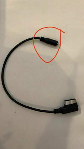

Ihr braucht den Aux Anschluss für den Filter nicht.Ihr habt doch alle vom Display aus ein Cinch Aux kabel oder?Eine seite rot weiß andere seite kopfhöreranschluss...und da kommt der filter hin oder bei w204 auch direkt in den adapter...siehe bild
Also am Kabelbaum vom Display ist eben ein aux Kabel dran das normal eingesteckt wird am aux Eingang vom Auto. Da kommt der Filter drauf? Richtig?
Genau...
@Willis204 schrieb am 3. September 2019 um 10:22:03 Uhr:
Ok super 🙂
@onur_selcuk schrieb am 2. September 2019 um 18:07:07 Uhr:
Die letzte Version ist die MBUX Design Software...
Ja genau die habe ich 🙂 Aber es gibt sicher von der MBUX Software mehrere Versionen auf Grund von Updates oder irre ich mich?
@onur_selcuk schrieb am 3. September 2019 um 10:23:20 Uhr:
Genau...
Das ist richtig?? Wenn ja, muss ich nur Rauschunterdrücker von eine Seite hier verbinden und andere Seite bleibt so??
Genau
Genau, einfach an den kopfhöreranschluss anschließen
