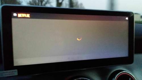

Kurze Info / Warnung.
2 std. Google Maps und ich hatte für 30 min eine Art einbrannt der weißen Leiste.
Das Problem kannte ich nur von Monitoren von vor 10-15 Jahren...

Hast du das mit dem Einbrand im Display, wieder wegbekommen?
Wie kann sowas passieren,? Jetzt hat es mich abgeschreckt, das Teil zu kaufen.
Keine Anzeichen bei mir das was einbrennt.
Hab's bisher auch bis auf den einen gelesen.
Denke das es wenn auch ein Grund zum Austausch waere. Sollte dich also nicht abschrecken
Wie gesagt nach 30 min war es weg, schien auch nur bei extremen Umbrüchen von Weiß auf schwarz zu sein.
