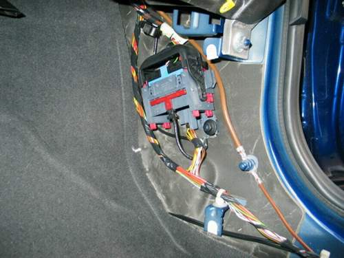

Danke für die Antworten. Ich meine die Verkleidung innen. Werd's dann am Freitag nochmal versuchen...für weitere tipps bin ich natürlich dankbar...;-)
wie das hier schon beschrieben wurde, mit zwei Torx ist die Verkleidung fest gemacht.
Kabelverlauf: von hier aus hoch an dem höchsten Punkt geht der Strang, dann Richtung mitte. Fast in der Mitte kommt der Strang für´s Radio herunter...

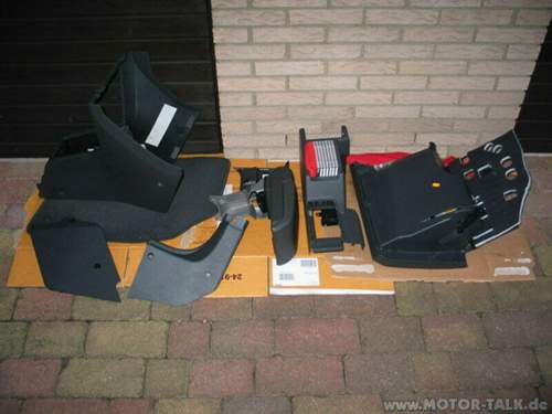

Wenn Du die Verkleidung innen meinst, also die große rund um Schaltkulisse und Radio, wird es wesentlich komplizierter:
Erstmal muß hinter der Mittelarmlehne die geclipste Blende mit TwinAudio oder Aschenbecher raus (die, die bis ganz zum Boden geht) und dabei die zugehörigen Kabel abgezogen werden. Nun Gang einlegen und Handbremse lösen. Mit einer normalen 9er(?) Nuss kann man die vier Aussentorx der MAL lösen und diese nach oben vom Lüftungsschacht abheben.
Die Konsole unter der MAL mit dem großen Ablagefach (wo in meinem Bild CDs drin sind) ist hinten mit zwei Schrauben am Boden befestigt. Vorne ist das Ablagefach mit/ohne Rollo ausclipsen und darunter ist eine weitere Schraube. Nun Handbremse wieder anziehen und das ganze Teil zunächst ein bis zwei Zentimeter nach hinten aus den Führungen/Haken ziehen, die es mit der vorderen Verkleidung verbinden und dann nach oben entnehmen.
Nun zu der eigentliche Verkleidung um Schaltkulisse und Radio: Handschuhkasten öffnen und die Dekorleiste darüber von unten greifend von aussen nach innen ausclipsen und abnehmen. Dahinter sind im Bereich des Displays zwei Schrauben, mit denen die Verkleidung am Armaturenbrett befestigt ist. Diese lösen. Schaltsack mit Rahmen ausclipsen, etwas nach oben ziehen. Aschenbecher entnehmen den Einsatz darunter, dabei Aschenbecherbeleuchtung ausclipsen. Zigarettenanzünder und die Blende drum herum abziehen. Vier Kappen vorne unten und hinten unten entfernen. Vorne links und rechts je eine Mutter, hinten links und rechts je eine Schraube lösen. Von der Aschenbecheröffnung her die Stromversorgung und die Beleuchtung vom Zigartennanzünder abziehen. Verkleidung vorne unten etwas spreizen (da wo die Muttern waren) und nach oben entnehmen.
Fertig. Ich würde es nicht gerade bei strengem Frost machen, nicht das noch was abbricht. 😉
Ganz langsam, mit dem Auseinanderbauen. 😰
Ich habe damals eine Freisprecheinrichtung eingebaut und bin überall ganz prima hingekommen, nachdem das Radio und das Handschuhfach draußen war! Falls man noch tiefer runter will, kann man ganz einfach die ECC und das Fach unter ihr herausziehen. Es besteht wirklich keinerlei Grund, die Abdeckung des Mitteltunnels abzubauen.
