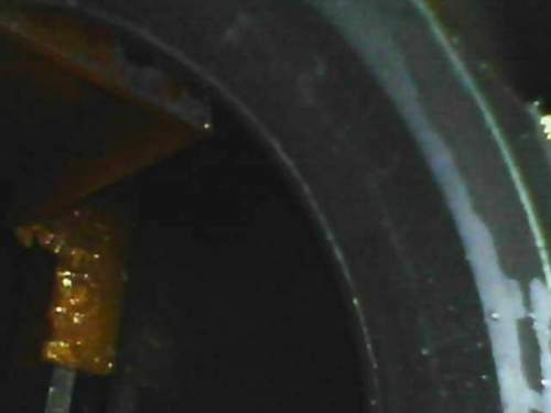

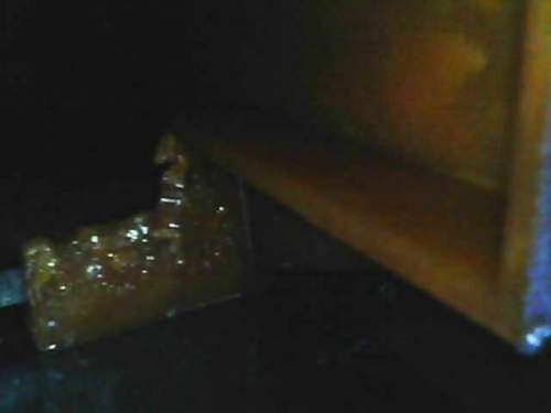

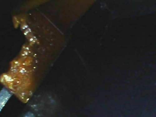

Ich fahre einen Vectra C 2,8 V6 Turbo (Z28NET/250 PS) - EZ 05/2008 - Laufleistung etwa 255 tkm
Als der Ausgleichsbehälter für Kühlmittel bei mir (aus verschiedenen Gründen) vor kurzem fast geleert war, habe ich folgendes bemerkt:
Im Behälter innen drin sitzen an so einer Art "Plastic-Schiene" 2 Stück dünnes Plastic, waagerecht montiert.
Unten als Markierung für den Mindeststand des Kühlmittels bei kaltem Kühlmittel und die oberste Markierung für den Mindeststand bei warmem Motor / Kühlmittel.
Bei mir war das untere Plastikteil, teilweise abgebrochen oder hat sich über die Zeit aufgelöst. Ich bedaure die schlechte Qualität - aber ich habe 3 Fotos beigefügt, wo man es sehen kann.
Ich kann natürlich nicht sagen, ob sich das Teil über die Zeit aufgelöst hat, oder ob es in einem Stück abgebrochen ist. Ganz ohne Gewähr schätze ich mal, dass ein Stück von etwa 2 x 2 centimeter fehlen. Kann aber auch weniger sein.
Ich bin mir im klaren darüber, dass es eine Frage ist, die schwer zu beantworten ist - aber falls das Stück auf ein mal abgebrochen ist, kann es sich irgendwo verkanten und den Fluss des Kühlmittels behindern?
Hier denke ich z.B. an die Wasserpumpe, im Bereich des Turbos oder in eines der engeren Röhren? Bei den dicken Schläuchen am Kühler schätze ich mal, dass es keine "Engpässe" gibt. Im Behälter lag kein loses Plastik und ich kann auch nicht direkt sehen, wie gross die Ausgangslöcher für die Schläuche usw. im Behälter sind
Bisher ist mir der Motor nicht warmgelaufen und der Zeiger für die Kühlmitteltemperatur geht fast nie über 90 Grad. Scheint also alles normal zu funktionieren.
Ich werde demnächst einen neuen Ausgleichsbehälter montieren (die sind ja aber leider ziemlich teuer), weil die Anzeige total spinnt und manchmal zu niedrigen Kühlmittelstand anzeigt, obwohl das keineswegs der Fall ist. Dann muss ich ja sowieso das Kühlmittel ablassen, und wenn ich Glück habe kommen dann auch einige Plastikteile mit raus.
Würde gerne eure Kommentare hören - danke im Voraus.

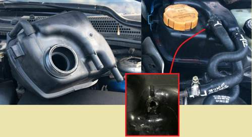

Er muss schwarz sein, wegen enormer Hitze weil das kühlwasser direkt vom heissen Turbo in den Behälter fließt !
Aber die beiden Schläuche werden oft falsch angeschlossen !! Auch vom FOH !
Den richtigen Anschluss kann man auf einem Bild in meinem Profil sehen

Wer beim 2.8er produziert so viel Wärme im Motorraum - der Behälter ist schwarz weil das Kunststoff hitzebeständiger ist als ein durchsichtiger. Der Vorkat sitzt genau unter dem Kühlwasserbehälter.
