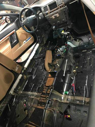

Mein Signum macht in letzter Zeit echt einige Probleme.
Es stinkt nach Benzin, Scheibe hat einen Riss bekommen, Thermostat, Wasser im Fußraum und noch mehr.
Mein Fußraum ist regelrecht nass. Es kommt mir so vor, als wird es immer weiter nass. Nass im Sinne von halbe Pfütze schon.
Woher kann das kommen, wie kann ich vorgehen? Ich bräuchte mal Hilfe, bevor ich noch ratlos werde 🙁
Signum 2.2 Direct Baujahr 2003 mit 155 PS

Sämtliche Abläufe kontrolliert (im Motorraum hinter dem Motor, neben der Frontscheibe usw.)?
Die setzen sich gerne mal mit Laub und Dreck zu!
Welche Seite ist denn überhaupt nass?
Die Fahrerseite ist nass. Unter dem Teppich und auf dem Teppich, als wäre da so eine kleine Pfütze..

Unterm Scheibenwischerantrieb ist auch ein Ablauf mit so einer Gummitülle, die setzt sich richtig mit Schlamm zu und das Wasser kann nicht ablaufen.
Habe ich erst alles gereinigt, als ich das Wischergestänge repariert habe und war erschrocken wieviel Erde sich im Wasserkasten schon gebildet hat.

Ich habe alles kontrolliert. Die Abflüsse sind nicht verstopft. Unten rum auch alles fest, das einzige was ich derzeit habe ist ein Riss in der Scheibe (Haarriss). Was könnte es jetzt noch sein?
Vielleicht der Wärmetauscher? Der sitzt direkt unter dem Armaturenbrett und der Mittelkonsole. Dann würde es aber nach Kühlmittel stinken und nicht nach Benzin.
Danke dir für deine Antwort. Der Benzingeruch ist schon erledigt, das kam aus dem Katalysator heraus zur Lambdasonde - beide neu..
Wärmetauscher? Ich empfinde eher, dass das nicht nach Kühlmittel riecht eher einfach nur Wasser ist was nicht trocknen möchte
