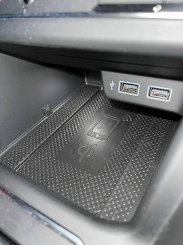

Hat hier irgendjemand eine Lösung dafür gefunden, das induktive Laden auch wirklich nutzen zu können? Das Smartphone rutscht während der Fahrt ja ziemlich hin und her und dadurch hört der immer sofort auf zu laden. Gibt es da irgendwelche Tricks oder Einlagen für das Fach, damit das Handy liegen bleibt?
Ja! Es gibt eine neuere Einlage zu kaufen, bei meinem Polo GTI zb bj. 2020 ab Werk drin gewesen. Da ist die Gummieinlage links und rechts ein wenig höher dazwischen passt jedes gängige Handy und rutscht auch bei wilderer Kurvenfahrt nicht umher 😎

Das ist wirklich interessant! Kann da vielleicht mal einer nach der Teilenr. schauen?
Ein Foto würde mich auch mal interessieren 🙂
Schicke euch später mal Fotos und Teilenummer, dann könnt ihr euch das angucken 😎
Soo, wie vorhin versprochen, habe ich mal eben Fotos gemacht!
Auf dem ersten sieht man die Einlage mit der Vertiefung und links an dieser kleinen Gummilasche kann man die quasi rausziehen zum Tauschen oder Teilenummer feststellen.

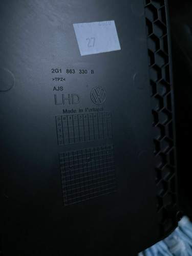

Und auf dem zweiten Bild sieht man die Teilenummer. Unterscheidet sich glaube ich von der alten Gummimatte nur dadurch, dass hier ein B dran ist 😛
Falls nicht lesbar:
Teile-Nr.: 2G1 863 330 B

Super danke!
Mal schauen was VW dafür aufruft...

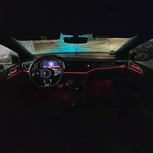

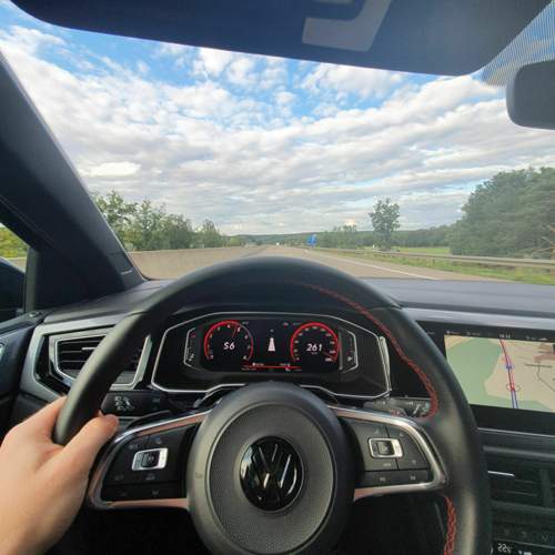

Moin,
Hab mich grad mal durchgelesen und viele Bestellungen getätigt.
Zur beklebung vom Armaturenbretts habe ich hier noch einen Vorschlag.
Und das VW Zeichen am Lenkrad gefiel mir auch in Silber nicht deswegen schwarz foliert.
Und die weiße Ambienten Beleuchtung auf Rot Foliert.
P.S ich habe alles Doppelt noch zu hause😉
