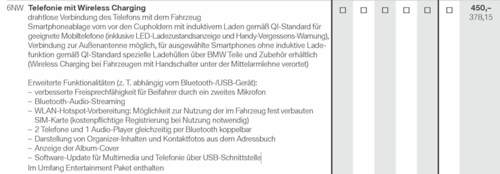

Es geht hier um die Ausstattung "Telefonie mit Wireless Charging" (6NW) oder? Ohne die hätte man auch eine Reihe andere Features nicht, wenn ich das richtig verstehe. Die ganze Telefonanbindung und das Bluetooth-Audio-Streaming hängen an dieser SA, daher würde ich die 450 Euro investieren oder das Entertainment Paket nehmen, dann hat man direkt die geileren Boxen. Oder verstehe ich da was falsch?
6nw
Hatte es auch so verstanden, dass einige Features nur damit zu haben sind, z. B. Wollte ich definitiv auch ein 2. Telefon koppeln und die Albumcover Anzeige. Hab also auch das Entertainment Paket genommen
Ich habe das Paket nicht. Bluetooth Audio Streaming, Apple Carplay, Albumanzeige funktioniert aber ohne Probleme. Auch ein 2 Mikrofon scheint es zu geben. Nur 2 Geräte parallel geht nicht. Ist mir persönlich auch nicht wichtig.
@ebinow: Du hast das Entertainment-Paket nicht, richtig? Aber nach dem wie du es beschreibst müsstest du die SA "Telefonie mit Wireless Charging" haben, die im Entertainment-Paket enthalten, aber auch für die oben zitierten 450 € alleine erhältlich ist. Könntest du das evtl. irgendwie feststellen? Die SA-Nummer ist 6NW.
Im Entertainment-Paket (9D5) für 1350 € kommen noch das Harman Kardon Sound System und der DAB-Tuner dazu. Insgesamt ein guter Deal.
