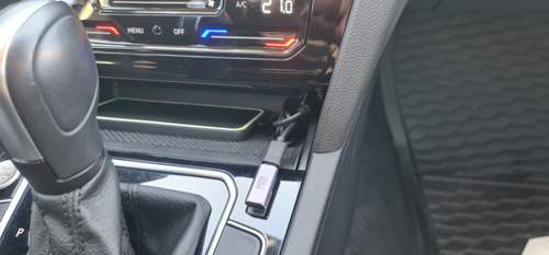

Habe jetzt eine Weile überlegt wie am besten induktiv laden... die Inbay Lösung oder gar die von VW sind mir zu teuer und kann man nicht mitnehmen.
Ich fand zwei Ladematten auf amazon, eine von goobay (etwas zu gross und nur Usb-A) und diese von Polmx. Geht ganz gut, da verrutscht auch nichts. Kabel wäre steckbar schöner, denn es würden 10cm reichen. Aber immerhin Usb-C.
Wollt ich mal dalassen.
