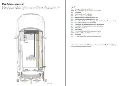

Andere Frage: Hat jemand Informationen, wo die "Koppelantenne" 5NA 980 611, die im Boden des Fachs für das Mobiltelefon eingebaut wird, das GSM-Antennensignal herbekommt? (Habe vor, die "Koppelantenne" nachzurüsten, um das Mobiltelefon mit besserem GSM-Signal zu versorgen.) Leider zeigt die einzige Übersicht über die Antennenkabel, die ich bei ErWin gefunden habe (siehe Foto), nicht die "Koppelantenne" 5NA 980 611. Will versuchen, den Antennenanschluß des Steuergeräts für Notrufmodul und Kommunikationseinheit (J949**), was hinter der Schalttafel links oberhalb vom Sicherungshalter montiert wird (in der NAR-Ausführung), zu verlängern und dem FAKRA-Anschluß der "Koppelantenne" 5NA 980 611 zuzuführen. Vorausgesetzt, das Kabel von der GSM-Dachantenne führt bis dahin...
Danke für Hinweise!
LG, Thomas
Antennenkonzept
