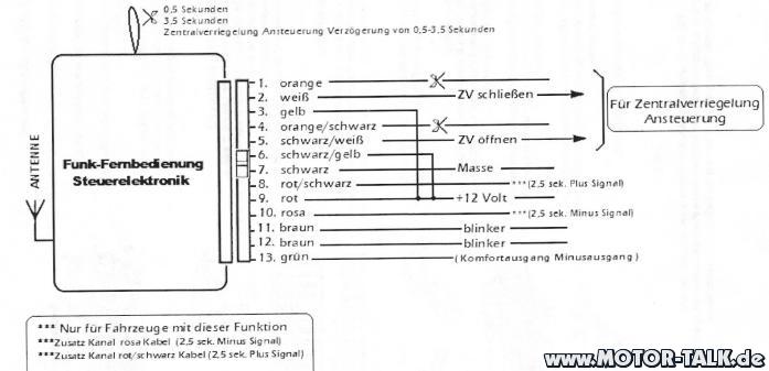

Hallo Leute habe Gestern in meinen Passi 35i eine Inka Pro Funkfernsteuerung eingebaut, nun habe ich ein kleines Problem, Türen auf und zu funktioniert . Nun bin ich dran zu schauen wie die Fenster auch zugehen wenn ich den Wagen zuschließe mit der Fernbedienung. Habe die Inca Pro angeschlossen wie Beschrieben, muß ich die zwei Kabel für die Fenstersteuerung auch Anschließen und wenn ja wo ,damit die Fenster angesteuert werden. Was hat der Jupper bei der Anlage zu sagen, wenn ich ihn auf Pneumatisch stelle ,Blinkt das Auto nur und reagiert nicht auf den Sender. Hat das jemand mit den Fenstern hin bekommen, würde mich über Tipps freuen das es bei mir auch funktioniert.

benutz mal die SUFU ich hab mal den schaltplan von der inca hochgeladen.

Der Ausganng wird auf das ZU Signal gesetzt, da es nur zeitlich verlängert werden muss. Also nach einem Zeitmodul sehen, das nach einem Impuls diesen zeitlich verlängert. (positive Flankenansterung) oder fertiges Zeitrelais kaufen. Kann auch ganz einfach mit einem NE555 realisiert werden. Im Netz gibts massig Pläne dazu.

quatsch ich hatte einen schaltplan dabei    der ist aber  auch als pdf  auf der seite  zum download  da
einmal  allgemein und VW spezifisch
zumndest war er  das
schaltung sollte  klar sein Zusatzsignal ausgang   + geschaltet  auf
Zeitrelais Relais  steuerspannungs eingang legen  und  Relais   bestromen und  auf   die leitung  für   ZV pumpe ZU  legen
als zeitbasis reicht beim Face 5 bis 8  sek signal allemal
so at mann die wal  schliesen ohne fenster komfort
oder schließen mit komfortfunktion über  den zusatzkanal
oder geht auch über den Microschalter
Bei meinen 2 war keiner dabei. Da war alles nur in Schriftform. 😉
hier  ausgänge incl   kabelfarben und  funktionen
sollte  wohl ausreichend  sein
