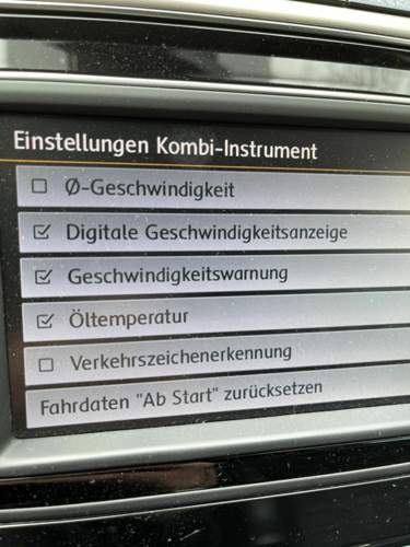

In der Multifunktionsanzeige steht: "Öltemperatur _ _ _ °C"
VW Passat B8
Kann dazu jemand was sagen?
Ist der Sensor defekt oder das Kabel defekt?
Kann man das beim Auslesen des Fehlerspeichers differenzieren?
Der Sensor sitzt von unten eingebaut in der Ölwanne?
Hallo. Solange das Öl keine 50 Grad erreicht hat bleiben die Striche nur zu sehen. Erst ab 50 Grad Öltemperatur zeigt es den Wert an. Auch wenn die Kühlmitteltemp. Werte von 70,80 oder 90 Grad erreicht hat heißt das noch nicht automatisch daß das Öl auch schon gleiche Werte hat. Das Öl erreicht erst bissl später o.g.Werte. Sofern die Striche in der Anzeige auch nach einer Fahrt von ca 10km nichts anzeigen würde ggf ein Defekt vorliegen. Dann an zum Freundlichen.... LG und schönes Wochenende

Ich musste die Öltemperatur unter Einstellungen - Kombi Instrument aktivieren dann wird sie angezeigt 🙂
