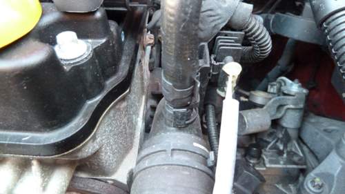

@Macii
Einfach schauen im Motorraum ob alles Schläuche dicht sind und kein Kühlwasser fehlt.
Vor allem mal genau den kühlmittelflansch anschauen und den Schlauch zum Kühlmittelbehälter.
Das sind eigentlich die größten Schwachstellen.
Anbei mal ein paar Fotos, wonach du schauen solltest.
Und ein Link, wo jemandem der Stutzen gebrochen ist.
Dort sollte alles dicht sein und nicht gebrochen.
https://www.motor-talk.de/.../...-erneuerungs-kosten-t7754319.html?...
Dann gute Fahrt.
