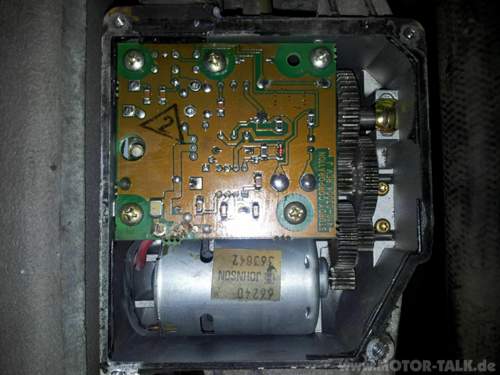

Die von dir verlinkte 3€ Konstantstromquelle ist eine recht simple Schaltung:
Code:
   o---------------o----------o +UB (8-18 Volt)
   |               o - - +                     C
  | | Rv                 V ->                |/
  | | 3k2 Ohm            -  LED            B-|  BC549c
  '-' (3200 Ohm)         |                   |>
   |               o - - +                     |
   |               |                           E
   |             |/  T1(NPN)
   o-------------|   BC549c
   V  D1           |
   -  1N4148       |                   UD1 + UD2 - UBE
   |              .-.             Re = ---------------
   |              | | Re               Ic (I konstant)
   V  D2          | |
   -  1N4148      '-'                     0.65 V
   |               |              Re =    ------ ~ 32-34 Ohm
   |               |                      0.02 A
  GND             GND
An ihr ist nichts geheimnisvolles und sie ist für <50ct bastelbar!
Die Teile kosten mit "Conrad Baumarktzuschlag":
Transistor: 13ct/Stk.
Widerstand: 10ct/Stk.
Diode: 4ct/Stk.
Das Teuerste ist das Stück Platine, was benötigt wird. Hier kostet eine Streifenrasterplatine ca. 2.30€ (Die Platine ist für locker >20 dieser Schaltungen ausreichend.)
Wer mehr E-Material bestellen möchte, sollte statt Conrad, z.B. Reichelt wählen, da dort kein Baumarktzuschlag anfällt und die Teile daher ca. 50% günstiger sind.
Anmerkung: Bedingt durch den DropOut können an dieser Schaltung z.B. 2 blaue LED's in Reihe angeschlossen werden. Drei Dioden würden sicherlich auch noch leuchten, aber nicht mit ca. 20mA, sondern mit weniger Strom.
MfG
Der IMRC-Rückmeldekontakt wird Masse-gesteuert abgetastet. Das Steuergerät (PCM) sendet über den IMRC-Pin 5 eine Testspannung an den Kontakt, und wenn dieser geschlossen ist (wohl wenn die Klappen offen sind), wird diese Testspannung über den IMRC-Pin 6 wieder ausgegeben und auf die PCM-Referenzmasse geführt.
@Johnes: korrigiere mich, wenn ich mich irre:
Also müsste in Deiner Schaltung die der Widerstand Re statt an GND an den IMRC-Pin 5 geklemmt werden (der dann je nach Schalterstellung auf (Referenz-)Masse durchgeschaltet wird). Stimmts? Evtl noch eine feine Diode in die ursprüngliche Zuleitung vom PCM rein, damit das PCM nicht irritiert wird.
Uli
Eine Diode (
D3
) bei einem Schalter der gegen Masse schaltet, ist nicht zwingend notwendig, aber stören würde sie nicht! Sie würde Rückwirkungen in das SG verhindern, wenn man durch einen Kurzschluss Masse auf die Schatung legt.

Hat das nun schon mal jemand Probiert?! funktioniert es so mit dieser Schaltung?!
und könnte mir eventuell jemand die schaltung und die Benötigten teile noch mal erläutern?! würde es gerne heute abend mal austesten vorrausgesetzt ich bekommen einen schnelle antwort und kann die Teile nochbesorgen ;-)
MFG : Silas
okay ich habe besagte schaltung gebaut;-) ist ja nicht der wahnsinn
ich würde jetzt nur gerne wissen wie ich sie nun anzuschließen habe.
also was ist +UB und soll ich den Rückmelde kontakt mit einbeziehen oder direkt auf masse wie in der ersten schaltung?!
Bitte um schnelle antwort da ich gerade voll dabei bin.
Mfg Silas
+UB ist +12V
Der 2. Punkt, ist unter Re. Dieser wird auf den Draht des Rückmeldekontaktes geklemmt.
Die Leitung zum SG, wird mit einer Diode ebenfalls auf den 2. Punkt geklemmt.
Masse, bekommt die Schaltung über den RM-Kontakt. Klemmst du den Punkt "Re" auf Masse, leuchtet die LED dauerhaft.
MfG
achso okay dann müsste ich jetzt nurnoch schnell wissen welche die leitung zum Steuergerät ist und welche die vom rückmeldekontakt.
dann brauche ich es jetzt nicht lange messen und suchen....
Vieeelen vielen dank schonmal
Leider ist es mir nicht möglich es eben selbst durchzumessen da ich nicht gleichzeitig Gasgeben kann bis das Imrc arbeitet, den motor des Imrc festzuhalten und noch mit dem Multimeter die kabel durchzumessen .
es währe Super Johnes wenn du mir eben anhand des bildes sagen könntest an welchen kontakt ich muss.
Wegen des RückmeldeKontakts und der Leitung zum steuergerät.
Am liebsten würde ich die leitungen allerdings am Stecker abgreifen damit ich das IMRC hinterher wieder Wasserdicht zu bekommen kann.
