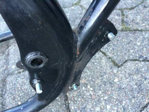

Achte beim pulvern auf Abdeckungen z.B. für die Lenkkopflager und andere Passbohrungen.
Die Gewinde vor der Montage nachschneiden, dann passen auch die Drehmomente.
Was hast du denn mit dem Motor vor?
Weiterhin viel Erfolg.
Danke dir Kabrio
Die Aufnahmen in Lenkkopf und Schwinge habe ich mit großen Scheiben, die ich mit einer Gewindestange verbunden habe, verschlossen. Da sollte vom Strahlen und Pulvern nichts reinkommen.
Aber danke trotzdem für den Hinweis. 🙂
In alle Gewinde habe ich "Opferschrauben" bzw. Gewindestangenabschnitte geschraubt, dann spare ich mir das Nachschneiden nach dem Pulvern.

Rahmen
Lenkkopf
Opferschrauben
