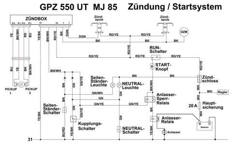

Schaltplan such ich Dir raus.
Super danke
Hier mal Schaltplan GPZ 550 UT MJ 85
Die GPZ ab 84 hat schon das modernere System mit Kupplungsschalter und Anlasser-Sperr-Relais.
Nicht zu verwechseln mit Anlasser-Relais !
Wenn Anlasser dreht ,ist schon mal halbe Miete.
Dann mal Spannung messen an der ROT/GELBEN Leitung von beiden Zündspulen.
Da muss ,wenn Zündung an und RUN-Schalter auf RUN, Batteriespannung anliegen auf jeder RD/YE- Leitung.
Mach mal bis dahin.
Brennt Neutral-Leuchte im Leerlauf ?
Brennt Seitenständer-Leuchte bei Zündung an ?
Startsystem GPZ 550 UT MJ 85

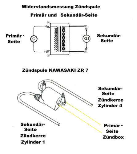

Zündspulen kann man nix falsch anschliessen.
Die funzen auch so.
Wenn das nicht so wäre,dann wären keine Einzelstecker verbaut, sondern Doppelstecker,die man nur in einer Position draufdrücken könnte.
Kannst ja mal prüfen,ob ne PLUS/MINUS-Kennzeichnung an den Zündspulenanschlüssen zu erkennen ist.
Bei nachgekauften Zubehör-Zündspulen fehlt diese meistens.
Wenn vorhanden,dann sollte RD/YE an PLUS und DUNKELGRÜN bzw.SCHWARZ an MINUS angeschlossen sein.

Beide Zündspulen kannste auf Widerstand messen und die Werte vergleichen.
Zündspulenprüfung Widerstandsmessung
