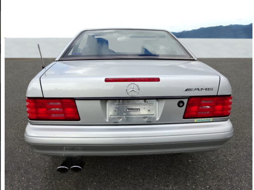

Japanimporte sind etwas anders. Das Hauptproblem ist die kleine Aussparung für das Kennzeichen. Hierzu müsste man beim R230 die komplette Heckklappe tauschen. Außerdem wird das Navi auch nicht funktionieren. Meist bauen die Japaner noch so ein Pioneer Teil ein, das weder funktioniert noch gut aussieht.

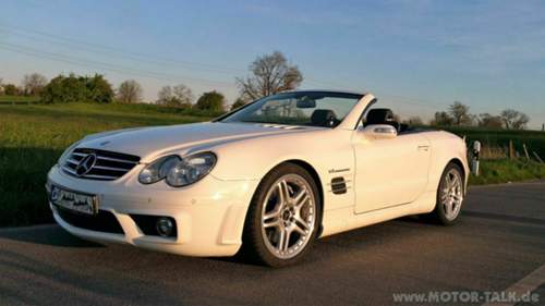

@Bernd1901 schrieb am 16. Januar 2017 um 19:58:32 Uhr:
Was soll ich sagen... Mein 55er ist auch ein "Japaner"

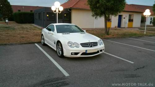

Dankeschön, Jürgen.
Zunächst... das Fahrzeug war schon in Deutschland, als ich es gekauft habe. Zustand etwa so wie auf dem Bild. Die Zulassung war kein Problem, weil durch den Händler schon eine entsprechende § 21 Untersuchung vorgenommen wurde. Tüv war gleichzeitig auch frisch und alles passte wie abgesprochen.
Das Radio habe ich getauscht, gegen ein aktuelles Pioneer mit Navi, Bluetooth, digitales Radio, Freisprecheinrichtung etc. War letzten Endes deutlich günstiger als eine Umrüstung auf ein originales Comand. (das japanische Comand ist nicht einfach durch ein "deutsches" zu tauschen.) Der Aufwand ist deutlich höher. Ebenso kann man nicht einfach auf ein NTG 1 oder 2,5 tauschen. Für die entstehenden Kosten kann ich mir mehrere Geräte von Fremdanbietern installieren.
Einfach ist aber auch das nicht unbedingt, so doch die Ausrüstung von Bose teilweise hinterm Fahrersitz in der Box verbaut sind.
Die Scheinwerfer habe ich auch ersetzt... Sie waren nur auf eine glatte Linie umgestellt.. und das gab keine zufriedenstellende Lichtausbeute. Ebenso waren Leuchtmittel verbaut, die zwar super aussahen, aber extrem wenig Licht auf die Straße brachten. In den Neblern waren Xenon Kits eingesetzt....
Nun leuchtet vorne alles wie es soll...
Mehr lag in diesem Sinne einfach nicht an.
Alles Andere ist vergleichweise mit den Schwachstellen der Fahrzeuge auch für unseren Markt.
Preise... da geht es wohl Hauptsächlich um die entsprechenden Angebote und das Verhandlungsgeschick.
Hab meinen für einen ordentlichen Kurs erworben, allerdings mit entsprechenden Nacharbeiten (wie Scheinwerfer komplett) einen Teil des finanziellen Vorteils wieder verloren...
Trotzdem.. wenn man sich das Auto von unten anschaut, oder auch im Motorraum etc, ist es in einem sehr ordentlichen Zustand.. hat auch noch kein Salz gesehen und leuchtet nicht im dunkeln 😉
Ich selbst würde in solch einem Fall wohl noch einmal einen "Import - Japaner" kaufen... Aber auf jeden Fall müsste das Fahrzeug schon hier vor Ort sein und ordentlich angeschaut werden.

beim R129 ist die Kennzeichenaussparung etwas komplizierter zu tauschen, oder? Ich denke, die ist fest mit der Karosserie verschweißt. Daher sollte man da eher auf ein reimportiertes Fahrzeug greifen.
Bei Gassmann gibt es zwei serh schöne R230 SL55 AMGs. Einer mit einem Lorinser Verbau und der andere ein aufgebohrter Brabus - jeweils in weiß gehalten. Sieht man nicht alle Tage...
@sniffthetears schrieb am 20. Januar 2017 um 10:06:15 Uhr:
ja, beim 129er ist das Heckblech fest verschweißt, man muß für einen Tausch der schmalen Aussparung beim US-/Japan-Reimport das ganze Heckblech heraustrennen und ein neues Heckblech mit der breiten europäischen Aussparung einschweißen.
Das ist aber kein Problem und läßt sich auch gut machen, man kann ein gutes Gebrauchtteil nehmen ( Mercedes-Benz konnte zumindest im letzten Jahr keine neuen Heckbleche liefern ) und trennt am besten nicht in der originalen Schweißnaht, sondern z.B. 10 cm innenseitg davon unterhalb der Heckleuchten. Dann hat man nach wie vor die originalen Schweißnähte und nach Lackierung des Heckbleches sieht man gar nichts vom Tausch.
Dafür hat man dann aber eine stimmige Optik und muß nicht mit so einem Mopedkennzeichen herumfahren.
