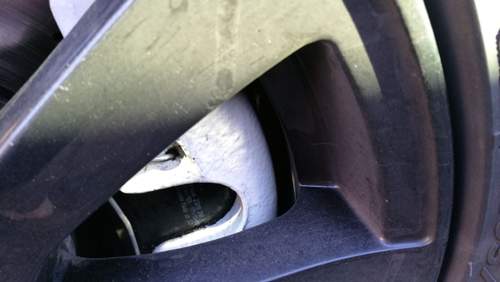

@Fatjoe 1 schrieb am 24. Februar 2019 um 09:14:24 Uhr:
Ne das hilft mir nicht. Was fährst du für ne Felge. 15 Zoll oder 16. Und wie breit ist die Felge?
Wenn du zum Beispiel ne 7x16 mit et 43 fährst passt das trotzdem
Weiss ich leider auch nicht direkt, die Winterfelge ist 7x16 aber die ET weiß ich nicht aus dem Kopf, sieht aber schon alles sehr eng aus wenn man so in die Felge guckt (Bild im Anhang).
Im Sommer fahre ich 8,5x19 mit ET45, da steht es zum Beispiel auch im Gutachten das die Felgen nicht mit 320mm Bremse gefahren werden dürfen.
Bei der Sommerfelge wahrscheinlich wegen dem inneren Aufbau. Ich hab 8x18 et 43 drauf mit der 320 scheibe ab Werk. Das nimmt sich nichts mit deiner Sommerfelge.
Platzmässig wird das mit der 320 im vergleich zur 312*nicht viel anders aussehen. Sind ja so gesehen nur 2mm mehr in alle Richtungen.

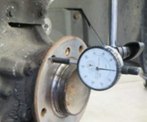

All right. Ich persönlich würde es zunächst mit orig Scheiben ausprobieren bevor ich die Lager/Nabeneinheit tausche. Sofern diese nicht als defekt in Betracht kommt.
Also ich werde es jetzt so handhaben, ich kaufe mir die Messuhr, dann checken wir die Naben, wenn da nichts auffällt kaufe ich originale Scheiben.
Welche Werte sind denn da ok? Hab da null Plan.

die Abweichungen sollten gemessen über mehrere Rad Umdrehungen beziehungsweise Umdrehungen der Nabe nicht höher als 0,03 mm sein.
Gibt bei unterschiedlichen Modellen /Herstellern auch niedrigere Toleranzen aber diese ist als Faustregel sicher nicht verkehrt.
Mach das so. Aber mit einer vernünftigen Uhr die wirkliche aussagekräftig ist 😉
Genau, bei normaler Fahrt werden sie normal warm.
Wollte mir die Uhr holen die hier verlinkt wurde. Denke für 30€ ok.
Finde unter dem link nur die Messuhren. Wichtig wäre auch die Halterung welche am Fahrzeug fest fixiert wird während der Messung ^^
Die eine verlinkte hier für 30€ war mit Magnethalterung.
