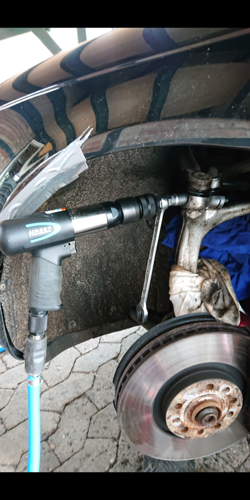

Radlager tauschen ist ja auch ne scheiss Aktion bei den Buden wegen der Arschloch Schraube?

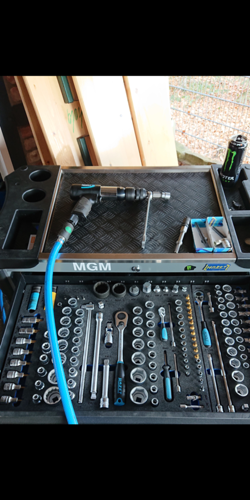

Btw für die Arschlochschraube kann ich einen Vibrationsmeißel empfehlen auf dem man einen Ringschlüssel während des vibrierens stecken kann.
