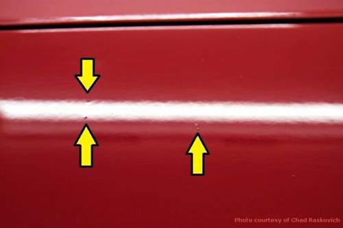

Habe letzten Oktober mir einen Kuga 1,5 Ecoboost mit 150 PS in Trend Ausführung zugelegt.Noch das VFL-Modell.Extras:Winterpaket,Parksensoren hinten,Designpaket II,Licht und Sichtpaket,Frostweiss. Listenpreis 27000Euro,vom Händler noch Winterreifenkomplettsatz,5 Jahres Garantie und einen Preisnachlass auf 20500 Euro bekommen(Auto stand schon 4 Wochen bei ihm auf dem Hof).
Nach Fiesta 1,1 1996,Escort 1,4 Classic 1998,Focus Turnier Ambiente TDCi 2009 (Unfall schied uns) und Titanium TDCi 2013 ist es mein 5.Ford.
Bin auch vom Platzangebot,Fahrverhalten und Spassfaktor sehr zufrieden,wie ich es von Ford gewöhnt bin.Jedoch kommen auch negative Gewohnheiten jetzt wieder ans Tageslicht: Mit Ausnahme des Focus Ambiente habe ich mit Lackprobleme zu kämpfen.Beim Fiesta war es die Heckklappe,die innen schon rostete,beim Escort war die Haube nicht ausreichend mit Lack versehen,beim Titanium bildenden sich um die Chromleiste über dem Kennzeichen an der Heckklappe Rostblasen.
Jetzt beim Kuga auf der Haube.Dachten erst,es wären Steinschläge,ab zum Händler wegen Lackstift.Der schaute sich das an und meinte nur, das Ford mit dem Weiss Probleme hätte.Die Lackdicke würde bei manchen Autos schwanken.
Spiel kennen wir ja schon: Fotos gemacht,bei Ford eingereicht,auf Freigabe warten.

Das ist richtig! Aber vielleicht ist er ja auch ordentlich lackiert und es waren doch Steinschläge? Die Tatsache, dass ein FFH ein Lackproblem vermutet, heisst doch noch nicht, dass es wirklich ein Lackproblem ist.
Die Stoßfänger sowie die Tankdeckel werden nicht mit dem restlichen Fahrzeug lackiert, sondern schon lackiert angeliefert, weil Kunststoffteile eine andere Vorbehandlung erfordern, als Stahlblech. Daher treten leider immer wieder Probleme mit der Farbgleichheit auf. Manche Farben sind dafür wesentlich anfälliger (Arctic-White) als andere. Ford arbeitet gerade intensiv daran, diese Problematik in allen Werken zu verbessern.
Update: habe mir doch mal die Mühe gemacht einen unabhängenden Gutachter aufzusuchen.Gute Nachricht: Lackdicke stimmt.
Schlechte Nachricht: meine Haube ist nicht staubfrei lackiert worden!!! Auf den ersten Blick sieht alles sehr glattflächig aus,wie es sein soll.Aber schon wenn du mit der Hand drüberstreichst(habe ich noch nie gemacht,so weit liebe ich ihn doch nicht,das ich ihn streichle) fühlt sich die ganze Haube wie ganz feines Schmiergelpapier an. Ganz feine Körnchen unter dem Lack.Komischerweise nur auf der Haube.
