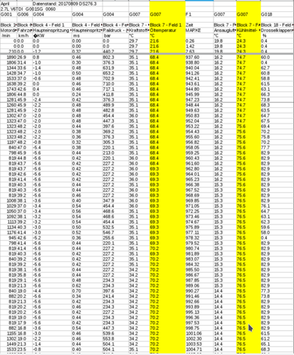

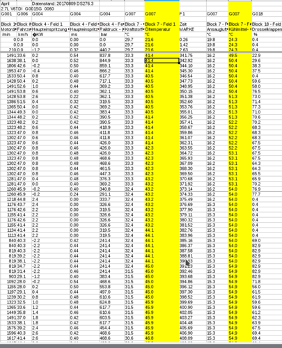

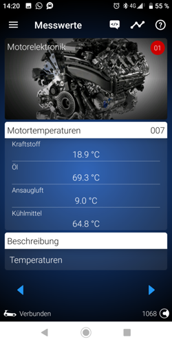

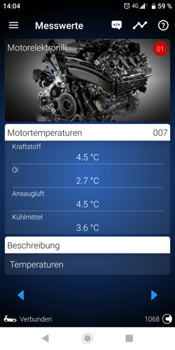

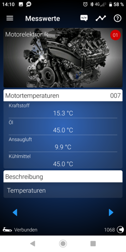

Hier nochmal die Werte von grade. Kalt, nach ca. 5 und 10km innerstädtisch
Grad beim zweiten und dritten Bild sind die KW Werte deutlich zu niedrig. Müssten mindestens 10-15°C höher sein
Sehe ich auch so. Bei mir ist im mittleren Bereich das Kühlwasser immer 4-5 Grad wärmer als das Öl. Ich bin der Meinung, du kannst nichts anderes machen, als Temperatursensor und Thermostat noch einmal zu tauschen. So blöd das für dich ist, aber mir fällt echt nix anderes ein.
Bild 1 mit kaltem Motor sieht plausibel aus. Bild 2 und 3: Öl und Wasser sind gleichwarm.
Wenn ich es nicht besser wüsste, würde ich jetzt sagen, Dein Thermostat ist leicht offen und Dein System wird zu intensiv gekühlt. 🙁
Ich habe mal zwei Screenshots von einer Aufwärmfahrt durch Berlin gemacht. Wasser läuft dem Öl voraus, aber zum Schluss holt das Öl dann auf. Gut, Du kennst das Verhalten Deines Fahrzeuges...

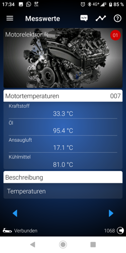

Bild 1 direkt auf der AB bei konstant 140km/h, wo komischerweise auch ganz normal warme Luft kam.

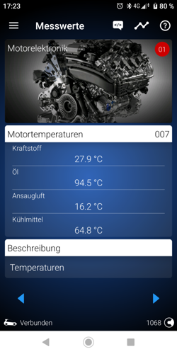

Bild 2 war nach der AB (ca. 1-2km) Wasser deutlich höher aber dafür,, kalte "Luft. Werd noch bekloppt bei diesen unlogischen Dingen.
Mittlerweile krieg ich die KW- temp auf der AB nicht mal mehr über 60°C bei 10°C aussentemperatur und ca. 140km/h.
Wenn man dann abfährt und nur mit 50 km/h unterwegs ist steigt die KW-Temp. Aber 90°C erreich ich trotzdem nicht.
