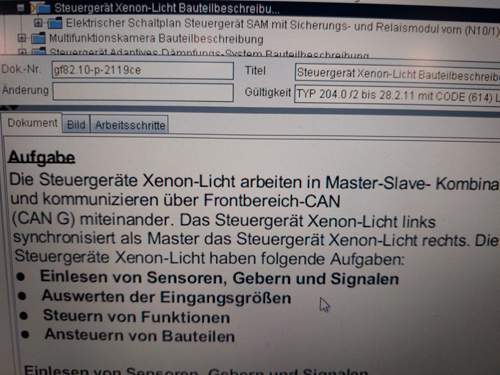

Gerade in dem linken Scheinwerfer kann durch die Nebelscheinwerferfunktion die Halterung / Verstellung bei dem wechseln des Brenners beschädigt werden.
Diese Nebelscheinwerferfunktion wird auch hier beschrieben und kann bei den neueren W204 ohne die Lichtschalter NULL Stellung natürlich auch durch den dann zusätzlich verbauten Taster "Nebelschlußleuchte" aktiviert werden: https://www.motor-talk.de/.../...eitenregulierung-spinnt-t7396847.html
Dort hat der "fotom" nur einen kleinen Beschreibungsfehler eingebaut. Die Masterfunktion wird im linken Xenon Steuergerät realisiert. Siehe unten im eingestellten Foto:
Funktion Xenon Licht W204
