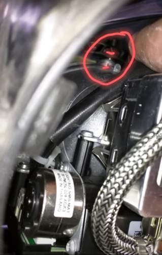

seit ca. 1 Woche habe ich folgendes Problem festgestellt. Beim Fahren habe ich bemerkt, dass mein linkes Xenon Licht zittert bzw. wackelt. Nun habe ich mal die runde Abdeckung geöffnet und bemerkt, dass die Fassung im Gegensatz zum rechten Scheinwerfer wackelt.
Mein Fahrzeug hat Xenon mit ILS. Ist dies ein bekanntes Problem?
Ich habe mal ein kurzes Video angehängt. Ich hoffe man kann es wiedergeben...

Hi, ich habe mir das ganze gestern mal bei einem vormopf angeschaut.
Der ist von innen ein wenig anders aufgebaut.
Hat aber oben auch den schwarzen Verriegelungsknopf.
Allerdings bekomme ich den im eingebauten Zustand mit meinen Finger nicht zu fassen.
Entweder habe ich zu kurze Finger.
Ich würde sagen, am besten den Xenon Brenner entfernen und die radhausschale vorne abbauen.
Dann hat man einen anderen Winkel und kann es bestimmt besser umsetzen.
zur Info, bei mir hat es wunderbar geklappt und es zittert nichts mehr
Welches Modell hast du? Facelift? Oder vor mopf? Und waren beide Seiten draußen?
Hat bei meinem Mopf gut funktioniert. Danke liebes Forum. ^^

Mopf, nur die linke Seite(ils). Ich habe die Xenon Brenner gegen LED ausgetauscht und in dem Zuge habe ich diesen besagten Nippel einfach rein gedrückt
Hallo zusammen, ich habe heute auch meinen Scheinwerfer repariert, dieser Stift, der die Linse führt, war tatsächlich nach oben rausgerutscht.
Um den Pin wieder rein zu drücken einfach den Brenner raus machen und mit der Hand über die Linse greifen und den Stift wieder in Position drücken.
Geht ohne den Scheinwerfer auszubauen. Es ist zwar etwas eng, aber es funktioniert selbst mit etwas dickeren Händen.
