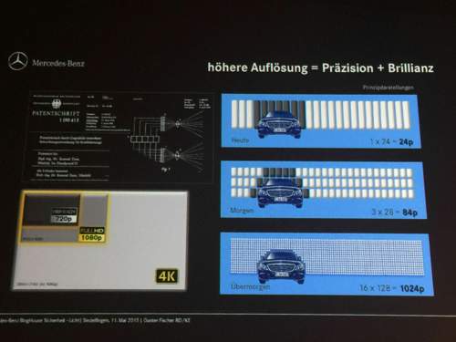

Wieviel Leuchtdioden befinden sich beim Mercedes ILS vor einer Projektionslinse?
@Sternstrahler schrieb am 16. Mai 2016 um 09:45:07 Uhr:
Es sind wohl 12 LEDs wovon 8 LEDs im Abblendlicht betrieben werden. Die 4 weiteren LEDs werden für das Fernlicht verwendet. Dann gibt es für das zweite Projektionsmodul weitere 4 LEDs.
Hier gibt es diese Infos: Klick Mich
Bei LED ILS sind es 12 Hochleistungs-LED pro Scheinwerfer für Abblend- und Fernlicht... korrekt.
Die Technik ist mit der in der S-Klasse BR 222 identisch: http://....mercedes-benz-passion.com/.../
Der CLS MOPF mit MULTIBEAM LED hat bereits 24 Hochleistungs-LED pro Scheinwerfer Einheit und die neue E-Klasse mit MULTIBEAM LED noch einmal mehr - 84 pro Lichtmodul, um exakt zu sein. Wohlgemerkt, alles zzgl. Tagfahrlicht, Fahrtrichtungsanzeiger und Abbiegelicht etc. pp.
Sternengruß.
Mercedes-benz-second-generation-multibeam-led
Der Vergleich zur Videoauflösung ist lächerlich...
eher peinlich!
Kann es sein, dass der Schatten auf dem Lichtteppich dann von einer ausgefallenen Diode herrührt?
