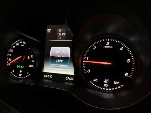

doch kannst du der jeweilige "Beleuchtungsstand" wird im KI angezeigt. Bei TFL nichts (ist ja immer an), dann das einschalten der Heckleuchten mit dem ersten grünen Beleuchtungssysmbol, mit zunehmender Dunkelheit dann die Anzeige für das Abblendlicht rechts daneben mit dem klassischen Abblendlichtsymbol. Und dann durch das oben rechts liegende graue Symbol mit dem A darin die Fernlichtautomatik..
Magst du zufällig Bilder posten?
Zwar ein GLC aber das Kombiinstrument ist identisch und die Kontrollleuchten bei sämtlichen Mercedes Modellen ebenfalls.
Linke Kontrollleuchte = Standlicht eingeschaltet; rechts = Abblendlicht eingeschaltet

Das zuschalten der Rückleuchten bei Tagfahrlicht vorne (ohne dass es auf Standlichtniveau gedimmt wird) ist zumindest bei ILS standardmässig an Bord. Das hat mein Wagen aus 09/2014 (Code 805) auch schon... deswegen hatte ich das ja geschrieben.
Das funktioniert aber eigentlich nur im Sommer... wenn es morgens bereits hell ist, aber noch nicht hell genug. Dann ist vorne das sehr helle Tagfahrlicht aktiviert und trotzdem hinten das Rücklicht zugeschaltet, dabei leuchtet im Kombiinstrument keine Kontrollleuchte.

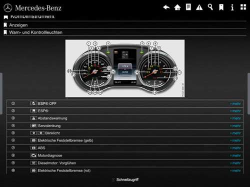

Genau diese Situation bringt mir die Frage auf, wie es im Instrumentensystem angezeigt wird?
Hier habe ich mal ein Screenshot aus der BedienungsanleitungsApp für das Coupé.
Danke Landgraf. Das Blaue wird dann Fernlicht sein, wie immer. ;-).
