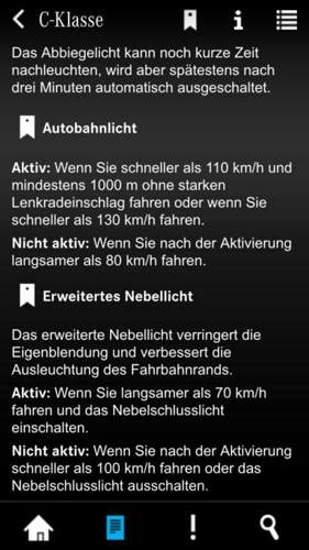

Schaltet sich die Nebelschlussleuchte bei über 70 km/h echt aus? Das wäre ja richtig klasse!!!

Guckst Du!
Schade.
Was ist jetzt schade. Ich komm nicht mehr draus was wann geht bei Nebel . . .
Schade, dass die Nebelschlussleuchte sich anscheinend bei Geschwindigkeiten über 70 km/h nicht automatisch abschaltet.
Ich muss mich doch leider korrigieren. Vorhin habe ich das bei Dunkelheit ausprobiert (bei meiner E Klasse mit ILS LED mit FA). Lichtschalter auf Automatik. ILS funktioniert wie gewohnt perfekt. Taste "Nebelschlussleuchte" gedrückt bei ca. 70 km/h. Die Nebelschlussleuchte (1 oder 2?) hinten geht an, vorne dauert es einen Moment, bis die LED Scheinwerfer auf "Nebellicht" umschalten. Ab ca. 110 km/h schaltet sich das Nebellicht aus und das ILS Fernlicht ging nach ca. 1 Sekunde wieder an (ca. 1 Sekunde, man sieht, wie sich die Schweinwerfer wieder in Ihre "Position" bewegen). Leider musste ich feststellen, dass aber die Nebelschlussleuchte(n) weiterhin an ist. Leider doch nicht das Beste oder nichts. Aber nah dran.
Eigentlich macht das aber gar keinen Sinn. Wenn die Nebler vorne ab ca. 100 km/h ausgehen, warum in aller Welt geht dann nicht auch die Nebelschlussleuchte aus?
Da können wir allenfalls auf ein SW Update hoffen.
