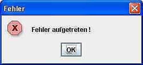

siehe bild. 😁
(stammt auch aus opel-software 😰)
(ein bisschen spass muss sein)
Fehler
