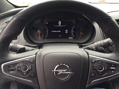

Hier mal zwei Fotos.
Motor und Zündung ist aus, Fahrertüre ist offen. 8" läuft immer noch...
Bild-1
Bild-2
Das ist nur der Nachlauf-Modus des Fahrzeugs und bei geöffneter Tür normal bis diese korrekt verschlossen wird. Anlehnen reicht vermutlich nicht aus, auch wenn man das Fahrzeug dennoch verriegeln kann.
Evtl. auch Sicherung 52 und Relais 15 im vorderen Sicherungskasten prüfen.
MfG BlackTM
Display bleibt auch an, wenn das Fahrzeug verschlossen ist...
Tja, dann... wirfst du entweder die Tür nicht fest genug zu oder hast ein Kontaktproblem zwischen Türschloss und Steuergerät.
