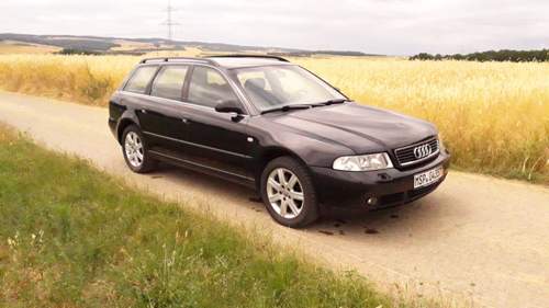

Definitiv nicht auf den Schrott. Ich hab mir vor 3 Monaten einen B5 Avant Facelift mit dem 1,9 Liter Diesel geholt. Der hat auch schon 350.000 gelaufen und sollte auf den Schrott weil aufm Parkplatz einer die Stoßstange vorn seitlich ordentlich erwischt hatte. Die Kupplung war ebenfalls durch und die gesamte Schose wäre für den Besitzer zu teuer gekommen, da er nichts mit Autos am Hut hatte. Die Reparatur der Front hat keine 100 Euro gekostet mit Gebrauchtteilen und die Kupplung mitsamt Zweimassenschwung 450 Euro. Die Arbeitsstunden rechne ich bei mir allerdings nicht, da ich den Wagen allgemein einmal auf links gedreht habe um die nächsten JAhre Ruhe zu haben. Was ich allerdings beim auseinandernehmen des Wagens gesehen habe: Bis auf die Kotflügel vorn und eine Roststelle an der Fahrertür war der Wagen !!!komplett!!! rostfrei. Das soll ein moderneres Auto erst mal nachmachen.
