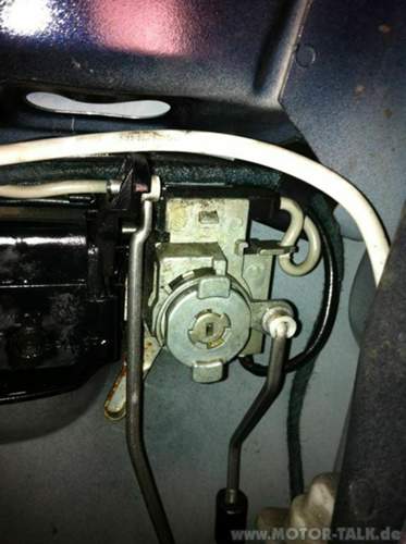

Moin,
die IF Anlage bei meinem Dicken spinnt, oder wer mag, sie funktioniert nicht mehr.
Vor einiger Zeit setzte die Anlage mal aus, funktioniert eine Zeit lang nicht mehr und lief dann wieder. Nach einiger Zeit war dann wieder keine Funktion. Die ZV ließ sich nur noch über das Türschloß schließen. Folgendes wurde getauscht / geprüft:
  • Tausch der ZV-Pumpe (unnötig, Metin hat sie in seinem Wagen auf Funktion überprüft un dfür heil befunden. Also wieder eingebaut)
  • ZAS gewechselt
  • Batterien am Schlüssel gewechselt (selbstverständlich zu allererst 😉)
  • IF Signal an einer lernfähigen HiFi Fernbedienung überprüft
  • Unterschiedliche Anlernprozeduren irgendwelcher Bauteile ausprobiert
  • Kabelbaum Heckklappe ist repariert
  • Kabelbäume zu den Türen sind überprüft und i.O.
Zusatzinfo:
  • Wagen hat Alarm, Kompfortschließfunktion, Schiebedach
  • IF Anlage mit K-schließfunktion funktionierte immer tadellos
  • Alarm gab beim Verriegeln oder öffnen kein Hupton von sich, hat aber Alarm gegeben bei Überprüfung
Was ich jetzt noch machen werde, die Schließpositionsschalter (siehe Anhang) am Türschloss überprüfen.
Wer hat noch eine Idee?
Danke schon mal an Metin. War sehr nett am Telefon. Hauptsache wir haben Spaß, gell?
Schalter

Bin jetzt endlich wieder so weit den Dicken zu verhätscheln. Habe die Beifahrertür zerlegt und die kleinen Schalter geprüft, Steckverbindungen auf Korrosion untersucht und mit Kontaktspray behandelt. Die Beifahrertür scheint nicht der Verursacher zu sein.
Demnächst kommt die Fahrertür dran.
Bild-1
Der Schalter der das Problem der Fehlinformation der Schlüsselstellung sendet, sollte der sein der oben auf dem Schließzylinder ist.
