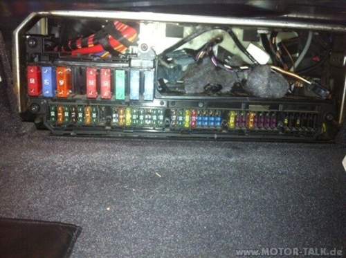

iDrive/Radio ohne Funktion, bleibt schwarz
bei meinem E61 Bj 04 funktioniert das Idrive nicht mehr.
Der Bildschirm bleibt einfach komplett schwarz.
Könnte das an einer Sicherung oder einem Relais liegen?
Ich habe jetzt auch schon von Begriffen wie ccc- Modul und MULF gelesen, aber nichts konkretes.
Wo säße denn dieses Modul?
Gibt es Möglichkeiten das zu reparieren?
Wenn nicht, weiss jemand, was das kostet?
Vielen Dank schonmal für eure Ideen :-)
Lg
37 Antworten

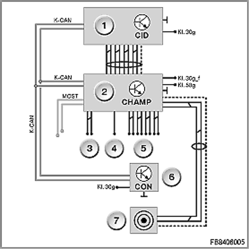

Den Fehler hab ich auch. Bei mir steht auch der fehler 0xA486 Kabelbruch extern. Ich kann ihn auch löschen und nach ein paar Tagen ist er wieder da. Aber bei mir geht Bilschirm und Radio noch. Der Fehler hat was mit der LVDS Datenleitung und dem Headunit zu tun.
CID Bildausfall:
Bei einem zeitlich begrenzten Bildausfall während des Betriebes mit gleichzeitigem Ausfall der Tonausgabe ist das CID nicht defekt. In diesem Fall muss zuerst die Funktion der Headunit überprüft werden. Das Gleiche gilt bei einem verspäteten Einschalten, eingefrorener Grafik oder teilweise nicht vorhandenen Bildinhalten.
Fehler bezüglich LVDS-Datenleitung:
Bei einem Fehlerspeichereintrag bezüglich der LVDS-Datenleitung muss als Erstes die Funktionsfähigkeit der Headunit überprüft werden.
Das Central Information Display ist durch eine LVDS-Datenleitung (Low Voltage Differential Signaling) am CHAMP angeschlossen. Die LVDS-Datenleitung ist eine Technik, mit der grafische Daten sicher über eine längere Strecke übertragen werden. Für die LVDS-Datenleitung wurden eigene Steckverbindungen entwickelt.
Das CID ist auch am K-CAN angeschlossen.
CHAMP ist das Gateway (Headunit) für den MOST-Bus und den K-CAN.
Erklärung
1 Central Information Display (CID)
2 Central Head Unit and Multimedia Platform (CHAMP)
3 zum Antennen-Diversity
4 zum Antennen-Diversity
5 zu den Lautsprechern
6 Controller (CON)
7 AUX-In-Anschluss
K-CAN
Karosserie-CAN
Kl. 30g
Klemme 30 geschaltet
Kl. 30g_f
Klemme 30 geschaltet im Fehlerfall am MOST
Kl. 58g
Suchbeleuchtung
MOST
Media Oriented System Transport (Lichtwellenleiter)
Du solltest erst die Headunit prüfen.
Ich weiß jetzt nicht wo du den FS auslesen hast lassen. Aber mit DIS kann man das prüfen. Vielleicht liegt dein problem an deinem Radio.

Bau mal den Monitor aus ob das LVDS Datenkabel noch richtig steckt.
Wenn da alles Ok ist dann bau das Radio (Headunit) mal aus und schau da mal nach den Kabeln. Wenn du ein gleiches Radio vielleicht hast dann kannst du das auch mal einbauen.

So, jetzt funktioniert alles wieder :-)
Letztlich habe ich das MASK getauscht, danke an http://www.navirepcenter.de/ !
Defekt war doch der Prozessor.

Dann war also die Headunit (Radio) schuld an dem Fehler.
