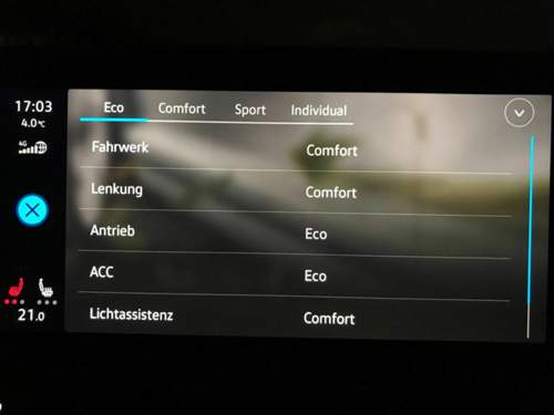

Es muss nach Zündungswechsel im eco Modus, der Antrieb auf Komfort angezeigt werden (das Foto zeigt aber immer noch eco). Ich kann einfach nicht glauben dass die VW Ingenieure dies so programmiert haben..
- Antrieb arbeitet nach Zündungswechsel wieder in Komfort
- angezeigt wird Antrieb eco
Im Text steht auch:
Sie können das System Antrieb wieder in die Einstellungen des gewünschten Fahrprofils schalten:
- Gewünschtes Fahrprofil erneut auswählen
Schalten ohne eine Anpassung der Anzeige Antrieb macht keinen Sinn.. Schalten kann hier nicht bedeuten, dass es nur im Hintergrund passiert, ohne das sich die Anzeige ändert und der Kunde keinerlei Rückmeldung bekommt ...
Gerhard
.jpg
Im Bild oben wird ja nur angezeigt, was eingestellt wird, wenn das Profil Eco gewählt wird - das ist eine statische Anzeige, eine einfaches "Infoblatt" und keine Anzeige, der tatsächlich aktivierten Einstellungen
