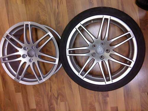

brauch mal Euren guten Rat. Möchte mir gern ein paar 19er Felgen zulegen ... nur kann ich mich da nicht richtig entscheiden.
Zur Wahl stehen folgende 3 Felgen:
EDIT:A8 12 Speichen 8 oder 8.5x19 ET 35/40/43/45 die sind gestrichen !
A8 9 Speichen 8x19 ET 35
RS6 5 Speichen 9x19 ET 35
Hab´s S-Line FW plus 35 H&R Federn drinn. Schleift da bei ET 35 was ? Die 17er S-Line Winterfelgen haben bei ner 10mm Distanz hinten schon geschliffen.
225er oder 235er Reifen?
Kann man auch Nachbauten nehmen ? ... Sind ja etwas günstiger.
Verflixt ... welches Design nur ??? 😁

schönes Thema 😉 aber mich würde interresieren ob man bei einer 8,5x19 ET40 was an den Kotflügeln verändern muss???
@ todde
nabend ...
ich denke, dass es mit der 9x19 ET 44 nicht so ohne weiteres klappt. Könnte innen am Federbein VA oder Stoßdämpfer HA eng werden. So viel Platz war bei meinen innen nicht. Musst bestimmt mit Spurplatten arbeiten.
... ABER ... die ET 44 sieht im Vergleich zu der ET 35 besch... aus. Ich finde die Felge verliert dadurch ihre ganze Brutalität, weil die "Speichen" einfach nur gerade zur Nabe verlaufen. Bei der ET 35 machen die einen schönen Bogen bzw. laufen schräg nach innen.
Schau Dir die Felge in 8x18 an. Sieht nicht anders aus. Völlig flach ... ohne "Hinguckeffekt" (schönes Wort lol). Wenn schon dieses Design, dann ET 35.
Weiterhin muss ich meinem Vorredner teilweise recht geben. Auf der 9x19 zieht sich der 235er Schlappen ganz schön, sodass die Karkasse inkl. Felgenschutzleiste das Horn der Felge nicht mehr abdecken. Dies ist zwar von Reifen zu Reifen unterschiedlich stark ausgeprägt, aber die Felge steht immer im "Freien".
Ich weis zwar nicht warum der glasgaul mit den Felgen über Bordsteinkanten fährt und schon gar nicht mit 20km/h 😰😠 ... dies ist absolut tabu mit solchen Querschnitten, egal auf welcher Breite.
Aber Du wirst auch Probleme mit Steinschlägen am Felgenrand haben und dagegen kannst Du überhaupt nichts machen. Das war auch der Hauptgrund für mich neue Felgen anzuschaffen.
Mein Tipp ... kauf Dir andere als die ET 44. Ne schöne 8,5x19 ET 35-40 mit nem 235/35 und Du wirst glücklich und zufrieden sein .... aus eigener Erfahrung.
der willi

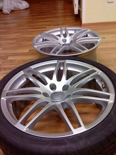

Moin Willi,
et kütt wie et kütt sacht man bei uns im Rheinland ja so schön und so ist es nicht verwunderlich, dass auch einer meiner 19"-er einen Bordsteinkontakt hatte. Vorne links...  wieso da?!? 😕 ... aber es ist passiert.
Meine Frage nun.
Der von Dir gepostete Farbton der RS6-Alus... Ist das der selbe wie von den RS4-ern, die ich aufm Cabby hab? Ich kenn jetzt nur den Vergleich zur der "RS6-Design-Felge" (original Audi) in 18" meiner Frau und im Vergleich dazu sehen meine ORIGINAL RS4 aus, als hätte der Lack der Felgen so nen Art Chromeffekt. Hat das die RS6-er auch oder hat das nur die RS4-Felge?
Der Lackierer hat nun schon die Felge gelackt und sie sieht irgendwie aus wie avussilber aber alles andere wie meine Vergleichsfelge, die wir daneben gelegt haben um das Resultat zu vergleichen mit dem Original. Sehr blaustichig das Ganze... (macht mich NICHT glücklich 😉 😁 )
Ich kann und will jetzt nicht ein Kilo Farbe kaufen um dann feststellen zu müssen, das der Farbton prima für ne RS6-Felge ist, aber die RS4 Felge sähe damit total anders aus. Ich will halt jetzt nicht alle 4 Felgen lackieren lassen müssen, wenn Du verstehst... 😁
Wäre über nen Tip echt dankbar.
Gruß vom Chris, der jetzt zwar wieder 4 ganze Felge hat, dafür ein faules Ei in avussilber dabei hat...
Nabend Chris ...
wenn ich richtig informiert bin, haben die RS4-Alus die Artikelnummer 8E0 601 025 AG 1H7.
Dieses 1H7 am Ende bedeutet Farbcode L1H7 Audi Le Mans Metallic (hat so nen leichten Chromeffekt). Dies wäre der selbe Farbton, wie bei den RS6-Felgen.
Die ALN-Farben waren die lösungsmittelhaltigen und gibt es somit nicht mehr.
Die wasserlösliche Variante heißt = LWM076858 BRILLANTSILBER EXTRA. Das ist die, die es damals nicht gab. Dazu brauchst Du nur noch das entsalzte Wasser von Audi zum verdünnen. Die genaue Artikelnummer habe ich leider nicht zur Hand. Hat mein Lackierer besorgt und kostet um die 16€.
Wenn Du beim 🙂 die Farbe mit der LWM-Nummer bestellst, hast Du die richtige Farbe.

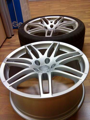

Die Felge ist nun vom Lacken zurück. Es ist DIE Farbe die es laut ETK-Nr. der Felge hätte sein sollen, aber so ganz ist es noch nicht. Der Chromeffekt der Felge, die das Original hat, ist hier irgendwie nicht so ganz rüber gekommen, aber besser geht es wohl nicht. Vllt. liegt es auch daran, dass die Felge mit dem Reifen drum noch Bremsstaubreste drauf hat und die neu lackierte noch unbefleckt ist... 😕 Ich weis auch nicht. Ich will jetzt auch nicht mehr länger rumexperimentieren sondern endlich auf SR wechseln. Heute um 15:00 Uhr ist Termin und wenns Cab wieder sauber gemacht werden muss, dann mach ich nochmal ein Verglichsbild, denn die Felgen werden am Wagen hoffentlich nie so na beinander sein wie jetzt auf den Bildern... 😁
So, hier mal das Ergebnis:
