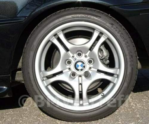

6. Ein Bild von den Alu´s wäre noch nett, vielleicht hilft der Link, wo Sie diese heraus finden könnten, welche Gr. sind die Reifen - siehe Anhang

Felge

Also wennst so scharf auf den E46 bischt, nimm ihn doch. Der Service ist neu, die Sommerfelgen nicht grade die günstigsten und Winterreifen sind auch dabei.
