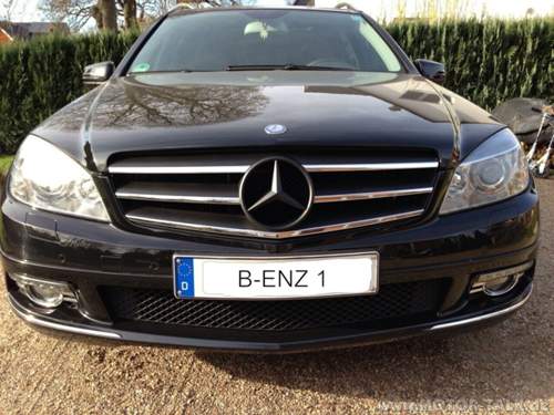

ich hab mir 8 Dosen Dip bestellt und bin gestern mal angefangen zu dippen.
Erstmal vorweg, es ist wie in den Videos gezeigt. Das Zeug ist wirklich der Hammer.
Ich musste aufpassen nicht alles schwarzmatt zu machen 😁
Den Stern vorn vom Kühlergrill mach ich auch wieder in Chrom, da es einfach zu dunkel geworden ist.
Das tolle ist an dem Zeug, dass ich jetzt einfach nur den Stern etwas "anknubbeln" muss und einfach den Stern wieder freilegen kann und es eine saubere Abrisskante gibt.
Jeder der halbwegs handwerklich bedarft ist, kann das.
Vorher ordentlich die zu lackierende Fläche/Bereich mit Spiritus reinigen, abkleben (Vinylklebeband) und sprühen.
Ich empfehle 3 Sprühgänge, dann 10 Min. nach jedem Sprühvorgang warten und dann wieder einen. Danach 60 Min. warten und trocknen lassen, dann abziehen. Es ist wirklich unglaublich einfach damit sauber zu arbeiten. Selbst als ich beim Lackieren des Kühlergrills eine Mücke im Lack hatte 😛 und ich diese mit dem Finger weggewischt hatte, ich natürlich dort einen "negativen" Druckpunkt/Fleck hatte, einfach drüber und nach 60 Min. insgesamt, zieht sich das Zeug derart zusammen, dass keine Unebenheiten zurückbleiben.
Optimaler Sprühabstand mit der Dose ist ca. 10-15 cm.
Unten den Frontspoiler hab ich auch gedippt, für Lackfächen mit sauberer Lacktrennlinie, muss man nach der letzten Schicht sofort das Abklebeband entfernen, da man sonst die lackierte Fläche wieder abreissen würde.. 😉
Im Anhang mal ein paar Bilder. Ich werde dann noch den Chrom an den Seitenscheiben, oben und unten und die Dachreeling machen. Wenn ich keine Lust mehr drauf habe, zieh ich es einfach ab...genial.

Gut das du das Fragst das Paketband ging auf dem Lack gut ab ohne Rückstände aber an den Gummiabdichtungen an den Fensterleisten waren Rückstände die ich nachher mit Mühe mit einem Microfasertuch abrubbeln musste deswegen würde ich jedem lieber Malerkrepband empfehlen!
Einen Tag in der prallen Sonne so stehen lassen und du hättest vermutlich recht lange geflucht...
Richtig, direkt in der Sonne sollte man es nicht machen.
Ich hab es selber schon gehabt, dass auf dem heißen Chrom das Zeug anfängt zu "bruzzeln" 😉
Wenn man den Wagen dann auch noch so direkt in der Sonne stehen lässt, bis es komplett durchgetrocknet ist... viel Spaß 😉
Im Schatten oder Garage und gut ist.

Habe nun zwecks Rückgabe des Fahrzeugs den Grill wieder "entdipt". Kleiner Erfahrungswert meinerseits. Ausbau des Grills, Demontage der Alulamellen, Lack entfernen, Montage Alulamellen, Einbau Grill ~1h
Die Lamellen habe ich deshalb demontiert, da ich nicht den kompletten Grill besprüht hatte, sondern nur die Lamellen. Am einfachsten ist es, den lack von den Lamellen mit dem Finger "abzurollen", da das abziehen nicht richtig funktioniert und man dadurch nur einzelne Fitzelchen abbekommt.
Könnte auch daran gelegen haben, dass ich es womöglich nicht überall gleich dick aufgetragen hatte 😁

Mal eine kurze Zwischeninfo:
Das Zeug hält immer noch wie am ersten Tag, trotz mehrfacher Waschstraße und -15 Grad.
Es knibbelt nichts ab oder sonst etwas, hält einfach.

ich hab nur Testweise eine Felge mit Foliatec schwarz matt gedipt, da ein neuer Satz Reifen auf die Felgen kommt.
Sieht super aus, aber das entfernen klappt nicht so toll. Hab vier Schichten gesprüht aber nur ein Viertel der Felge bisher von dem Gummi befreien können. Krieg das nur Stückchenweise ab, hat jemand vielleicht ne Empfehlung.
Danke
Danke
Hm... beim "echten" Dip muss man eigentlich nur eine Stelle ankratzen und dann kann man die Fläche wie Folie runterziehen. Versuch es mal mit Spiritus, damit bekommt man beim "echten" Dip eigentlich alles mit ab, zumindest bei Sprühnebel etc.
