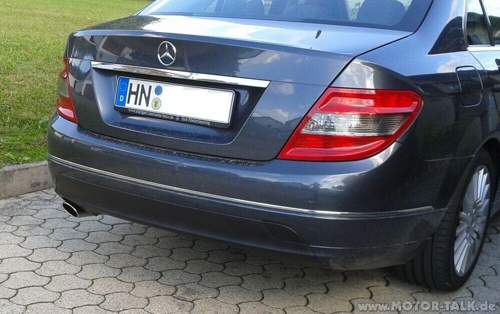

Also hier vom Heck, bin mit meiner Arbeit zufrieden, habe den Übergang genau in der Kante verlaufen lassen, sieht zu 95 % sauber aus, ab 1m Abstand sogar recht perfekt. Hab aber großzügig das Heck abgeklebt mit Malerkrepp, wo man auch ausklappen kann, auch unter Stoßstange hinten die Reserveradmulde abgekleppt und links und rechts Kotflügel. Ging recht gut. Das Endrohr hab ich auch sauber abgeklebt und auch neben dem Endrohr ist die Stoßstange sauber gedippt. Die Klappe für den Abschlepphaken habe ich vorher rausgenommen und separat gedipt und danach wieder eingesetzt.
Außenspiegel versuch ich am Sonntag, sofern ich Zeit, morgen hab ich leider anderes zu tun. Will mir auch die nötige Zeit geben, da die Außenspiegel zu dippen bzw. abzukleben ist aufwändiger. Ich möchte ja die Blinkfunktion noch haben, insgesamt aber soll der Spiegel optisch untertauchen. Mit den "großen" Spiegelglas ist mir das derzeit zu viel. Deshalb hab ich vor, den Teil, wo die Blinker drin sind, nicht zu dippen. Schade, hatte ich gestern schon so weit aber kein Foto gemacht. Macht echt Spaß das Zeugs...
PS: Auf dem Bild ist das Fahrzeug dreckig, also nicht irritieren lassen.
W204-gediptes-heck
@Stilo,
sieht gut aus.
Bei dem Zeug muss man aufpassen, es kann süchtig machen 😁
Cu
Frank
