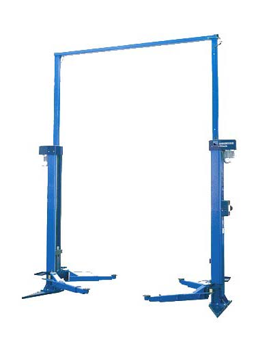

Das mit der Lichten höhe ist nicht so das Problem! Man kann die Bühne ja auch mit einer Grube kombinieren. Trotzdem hat eine Bühne viele Vorteile gegenüber der Grube, auch wenn man das Auto nur 50cm anheben könnte.
Zudem ist eine solche Garage ja auch viel schöner als so ein Standartklotz!
Klick mich
Oder klick mich
Und da gibt es dann auch nicht so die Probleme mit der lichten Höhe.
Du hast Dich noch nicht so recht mit Hausbau beschäftigt, nehme ich an. 😉
Sicherlich kann man solche Garagen bauen, aber teuer ist das immer. Außerdem braucht man für so eine Garage eine entsprechende Baugenehmigung und darf sie fast nie direkt auf die Grundstücksgrenze setzen.
Als Hebebühne käme ohnehin nur eine Unterflurhebebühne in Frage. Wenn Du eine Grube haben willst auch noch als Zweistempelanlage. Ganz schön teurer Spaß. Oder aber eine Scherenhebebühne. Dann aber ohne Grube.
50 cm erreicht man fast auch mit Auffahrböcken, die sich zusätzlich mit einem hydraulischen Wagenheber anheben lassen. Und das zu einem unglaublich viel günstigeren Tarif.

Genehmigung ist schon richtig, aber für jede Genehmigung gibt es Auflagen und da gibt es immer eine Möglichkeit diese zu erfüllen. Wie z.B. die Vorschrifft, dass ein Gebäude wie z.B. Garage mind. 3m abstand zum nächsten Grundstück haben muss (können auch 2m gewesen sein, steht ja alles im NachbG für das Land NRW wenn man es genau wissen will).
Bei der Hebebühne wäre ich dann eher für eine zwei Säulen Hebebühne wie z.B. diese hier. Und in der Höhe der Säulen ist man auch recht flexibel. Um den Boden (Fundament) mache ich mir keine sorgen, darum kümmert sich dann mein Schwiegervater bzw. seine Mitarbeiter 😉
Die 50cm waren jetzt erstmal nur ein grober Wert der das Arbeiten an z.B. der Radaufhängung oder das Reifenwechseln schonmal deutlich einfacher macht als wenn man das Fahrzeug mit einem Rangierwagenheber nur minimal anhebt. Mag sein das es Auffahrböcke gibt mit hydraulischen Wagenhebern, nur 1. vertraue ich denen nicht und 2. mag ich keine halben Sachen. Und wenn man eine richtige Hebebühne hat, dann braucht / nutzt man diese auch 😉
