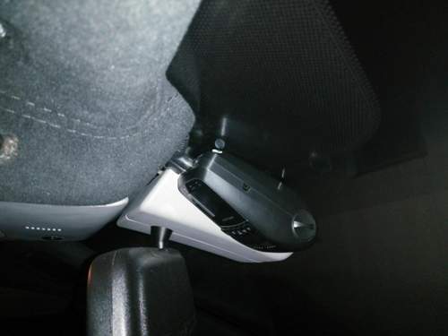

Ich habe den Strom direkt an der Innenleuchte abgegriffen. Angeschlossen ist da der Garagentorsender und ein kleines USB Netzteil für die Dashcam.
Als Cam habe ich eine Apeman (jedoch das Vorgängermodell mit der kleineren, aber schlechteren Heckkamera)
Bzw. Aukey ist Baugleich
Noch ein paar USB-Winkelkabel und schön in die Ecke installiert, sodass sie nicht im Blickfeld ist.
Der Nachteil ist, dass die SD-Karte links ist und man nicht mehr so einfach ran kommt. Aber das braucht man ja eh erst, wenn es mal gekracht hat
MfG
W!ldsau
Img-20191014
Img-20191014
Img-20191014
