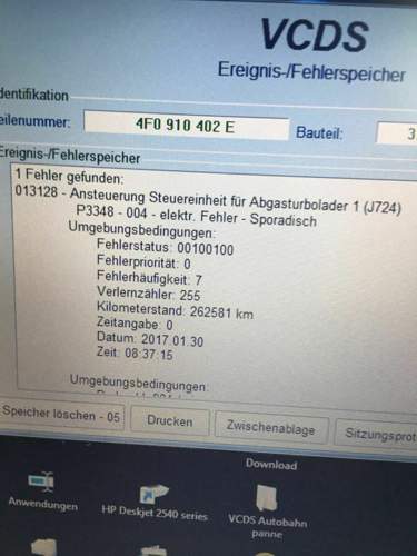

Hallo an alle hoff Ihr könnt mir weiter helfen. Mein dicker spuckt diesen Fehlercod aus.
Hier der Fehlercode : 13128 P3348 008
Ansteuerung Steuereinheit für Abgasturbolader 1 -J724,
Elektrischer Fehler
Und mein Freundlicher will mir gleich nen neuen Turbolader für 1300€ verbauen. Muss das sein??

1 Fehler gefunden:
19804 - Ansteuerung Steuereinheit für Abgasturbolader 1 (J724)
P3348 - 008 - elektr. Fehler

auch mich hat es erwischt...
"Ansteuerung Steuereinheit für Abgasturbolader 1(J724)
So nun zu meinem Problem...
Nachdem ich einiges über einen defekten steuereinheit gelesen hab, habe ich mir daraufhin einen gebrachten Stellmotor vom eBay mit der Teilenummer 059145725E (4polig) besorgt also die gleiche Nummer was ich drin hatte. Beim ausbauen des alten Stellmotor musste ich feststellen das ich kein spiel an den Variablen vtg am Turbo hatte was natürlich den Fehler auslösen könnte....
Darauf hin habe ich mir einen neuen gebrauchten Turbolader mit der gleichen Teilenummer 059145715F besorgt und diesen mit dem neuen Stellmotor was ich vorher besorgt hatte zusammen eingebaut...
Nachdem Einbau Fehler mit VCDS gelöscht und eine Probefahrt gemacht...
Leider habe ich immer noch das gleiche Problem und zwar bei Start funktioniert der Turbo kurze Zeit später Fahrzeug geht in Notlauf also keine Leistung mehr und MKL brennt wieder... daraufhin wieder an das vcds angeschlossen und der gleiche Fehler ist wieder drin "Ansteuerung Steuereinheit für Abgasturbolader 1(J724)"
Daraufhin den alten Stellmotor eingebaut immer noch das gleiche Problem...
hab jetzt quasi einen neuen Turbo drin wo die vtg Mechanik einwandfrei funktioniert und 2 Stellmotoren ausprobiert und immer noch das gleiche Problem...
So meine Frage wäre:
Muss man den Stellmotor jetzt einlernen oder nicht?
obwohl ich den Turbo und den Stellmotor getauscht habe, bleibt als letztes nur noch zu hoffen das ich es anlernen muss...
hat sonst noch irgendeine Idee wo mein Problem noch liegen könnte ???
Übrigens wenn ich den Stellmotor Aushänge also wenn das Gestänge lose ist hab ich wieder volle Leistung und läuft einwandfrei außer der Fehler ist halt noch drin das die MKL brennt.
Wäre für jeden Rat dankbar

Der Freundliche wird ihn anlernen müssen,was mit VCDS alleine wahrscheinlich nicht geht
Das denke ich auch und hoffe das es nur das anlernen ist... habe morgen ein Termin bin mal gespannt...
Werde berichten sobald ich den dicken wieder habe
Bin mir zwar nicht 100% sicher, aber man kann den Stellmotor nur einmal anlernen, da es ein gebrauchter Stellmotor ist, gehe ich davon aus, das er schon mal angelernt wurde.
Aber der Besuch beim freundlichen wird Aufschluss bringen und es wäre super und sehr informativ wenn wir ein Feedback bekommen könnten.
Das mit dem Anlernen hatte ich auch so in Erinnerung.
Hatte das selbe Problem, ein Drama sag ich euch.
1. Audi Werkstatt war nicht in der Lage ein neues Steuergerät anzulernen und warf mir vor, es wäre gebraucht obwohl Rechnung vorhanden war.
2. Audi Werkstatt konnte das Teil dann endlich anlernen.
Angelernt werden kann nur ein neuer Stelmotor (das geht nur ein Mal)
Viele Werkstätten haben gar nicht das Gerät zum anlernen oder können damit nicht umgehen.
Gebrauchte Stellmotoren können mit viel Glück funktionieren meistens klappt es nicht da jeder Turbo etwas anders ist.
Neue Turbos werden immer kompl. mit dem schon angelernten Stellmotor geliefert.....aus dem Grund wollen die Werkstätten auch meist gleich einen kompl. Turbo verkaufen. Den braucht man nur einbauen und fertig (nichts anlernen)
Eigene Erfahrung...
2 x gebrauchter Stellmotor.... funktionierte nicht
1x neuer Stellmotor beim Freundlichen angelernt.....hat nicht funktioniert, die haben mir den Stellmotor zerschossen.
234€ Stellmotor und 190€ anlernen.
Dann hatte ich mir im Netz einen neuen originalen Turbo bestellt.....der war gerade im Angebot für 865€
ca. 2Std dauert der Einbau.....bischen fummellig aber geht!
