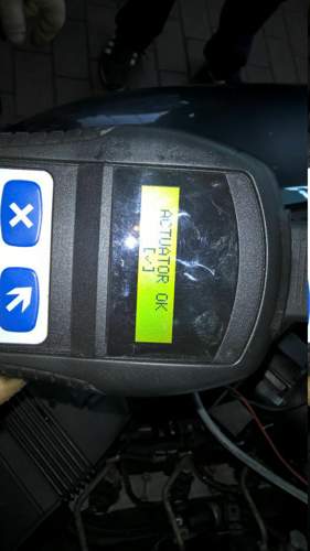

Ich habe die Audi Werkstatt, die den Einbau durchgeführt hat aufgesucht und eine Fehlerdiagnose durchführen lassen. Dort wurde mir anhand von Fotoprotokollen gesagt, dass der Ladedrucksteller eindeutig defekt sei (Foto von dem Display des VAS6395 mit der Anzeige „Problem“). Ich solle mich Zwecks Reklamation an den Händler der mir das Ersatzteil verkauft hat wenden. Das habe ich getan. Der wiederum teilte mir mit, dass der Fehler sehr wahrscheinlich auf einen unsachgemäßen Einbau durch die Werkstatt zurückzuführen sei. Der Einbau müsse millimetergenau erfolgen, ansonsten seien Funktionsstörungen die Folge.

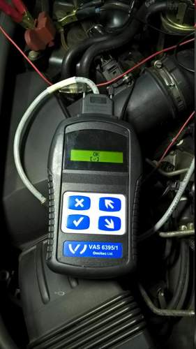

Um mir eine unabhängige dritte Meinung einzuholen habe ich eine andere Werkstatt aufgesucht. Der Inhaber hat bei einer großen Audi Niederlassung gelernt und 11 Jahre als Meister gearbeitet bevor er sich selbständig gemacht hat. Der hat mit dem VAS6395 eine Abweichung zwischen Soll und Ist-Wert (S: 84%, I: 88%) ermittelt, die er korrigiert hat. Demzufolge lag also ein Einbaufehler vor. Als mögliche Ursache sagte er, dass sich die Einstellungswerte beim Festziehen der drei Schrauben noch einmal um wenige mm verschieben können. Der Mechatroniker der Audi Fachwerkstatt hätte dieses noch einmal überprüfen und anpassen müssen. Leider hat die Korrektur nicht geholfen, den OBD-Fehler zu beseitigen. Die verwendete VAS Software meldete den Fehler P3348 (statisch). Mein BerryKing OBD2 Adapter zeigt stattdessen den Fehler P0046 an.
Nach langem hin und her habe ich mich mit dem Händler des Ladedruckstellers darauf geeinigt, dass ich per Vorkasse einen neuen Ladedrucksteller erhalte und das Geld für das defekte Gerät zurück bekomme, sollte sich der Gerätedefekt um einen Garantiefall handeln.

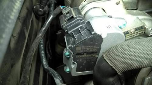

Gestern wurde der neue Ladedrucksteller ordentlich eingebaut. Ich habe den Einbau begleitet und gem. Reparaturleitfaden nachvollzogen (Soll und Ist-Werte waren bis auf 0,1 identisch!). Trotz alledem ist der Fehler P3348, bzw. gem. Torque der Fehler P0046 immer noch vorhanden! Das Ganze hat also nichts gebracht.
Der neue Vorschlag des KfZ-Experten ist es entweder eine aufwendige geführte Fehlerbehebung (u.a, Überprüfung der Kabelverbindungen zum Motorsteuergerät) durchzuführen oder auf Verdacht ein neues Audi Originalersatzteil einzusetzen und es damit neu zu versuchen. Er sagte, er hätte schon einmal schlechte Erfahrung mit Zubehörersatzteilen in einem vergleichbaren Fall gemacht. Das könne in diesem Fall vielleicht auch so sein, dass der Steller möglicherweise fehlerhafte Signale erzeugt, die zu dem festgestellten OBD-Fehlern führen.

1-pruefergebnis-vor-programmierung
2-ergebnis-nach-der-programmierung
3-eingebauter-ladedrucksteller
Hallo Leute,
Die Probleme hatte ich den aus dem Zubehör stammenden Ladedruckstellern zu verdanken (BorgWarner Erstazteilnummer: 59001107055). Nachdem nun ein Audi Originalersatzteil eingebaut wurde (059145725J), gehören die Fehlermeldungen der Vergangenheit an.
Die Audi Originalersatzteilnummer war zwar auf dem Gehäuse des BorgWarner Ersatzteils aufgedruckt, war aber geschwärzt worden. Das ist mir erst im direkten Vergleich mit dem Audi-Ersatzteil aufgefallen.
