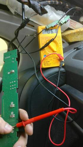

Hallo habe ein problem. Hab mir ein auto gekauft und der Verkäufer meinte er hat das ibs kabel erneuert weil adac meinte das es defekt ist. Akku soll in Ordnung sein. Und er meinte auch das das ibs kabel codiert werden muss, weil ich das problem habe das die Elektronik spinnt schlüssel ohne Funktion nur keyless go funktioniert. Heute morgen hat das auto nicht gestartet. Ich musste es überbrücken dann lief alles wieder gnaz normal. Die frage ist jetz muss ich ibs kabel wirklich codieren lassen? Wenn mann eine neue Batterie anschließt muss mann es codieren lassen das weiss ich aber einen ibs kabel codieren? Bitte um hilfe

Keyless go geht aber FBD von Schlüssel ohne Funktion
Hier sind alle Schlüssel zu prüfen , Diversity prüfen oder Kabelbruch in der Heckklappe.

Was muss mann genau am. Diversity Überprüfen?
Aufmachen und nachschauen, ob Wasser drin ist.
Oder mal austauschen und prüfen, ob es dann funktioniert.
Kann man auch kostenlos testen.
Ist trocken hab auch fotos vin reingestellt
Mal tauschen gegen eins mit der gleichen Teilenummer
So hab da mal. Was gemessen. Alle leitungen haben strom. 12v rotweis kabel 12v weissviolett und Fernbedienung kabel jeweils 9v weissblau und weissgelb
So hab mal die kontakte gemessen wo die antenne an die scheibe montiert wird siehe Foto. Habe 6 kontakte gesamr aber 2 davon kommt Nichts an gleich 0. Hat das was zu bedeuten?
Siehe bilder
Das kann man ohne Schaltplan schwer sagen.
Bei dem. Anderen diversity var da auch keine spannung drauf also ist da alles ok denke ich
