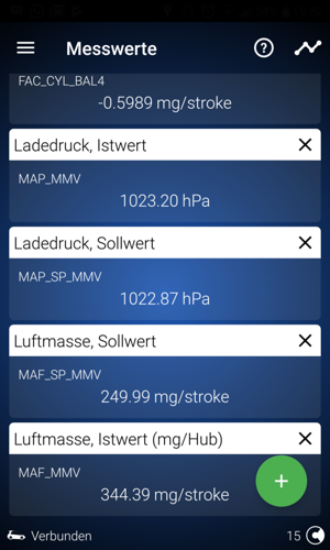

wollte mich mal ca. 200km und verschlossenem AGR melden.
Nach 2 Fahrten ging im Tacho keine Lampe an, jedoch beim Auslesen, was von 'Abgasrückführung durchsatz zu niedrig'.
Heute morgen direkt nach dem Anspringen bei ca. 2 Grad, gleich im Tacho die Lampe mit dem Kat (oder was das sein sollte).
Auslesen, wieder selber Fehler.
Das Auto fährt sich meine ich normal, so wie früher.
Net besser, net schlechter, aber anspringen tut er einwandfrei, wie noch nie.
Muß das erstmal beobachten, wie es sich verhält.
Früher hat er so nach 380km regeneriert, mal schauen, ob die Intervalle sich vielleicht verlängern.
Hab n paar Monitoring Werte angehängt.
Man sieht jedenfalls die Abweichung der Soll und Ist Luft.

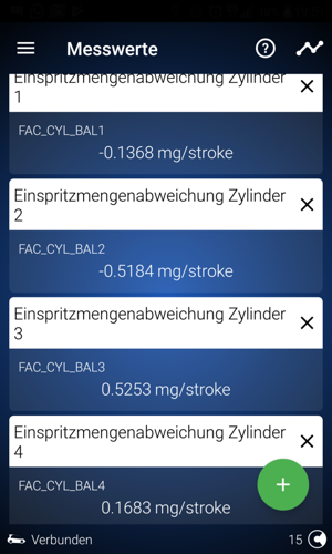

Ach ja, was hat das mit den Einspritzmengenabweichungen an sich?
Bei 80kmh mit nem Tempomat gibts so gut wie keine Abweichung, jedoch bei 30,, 50kmh und Leerlauf.
SInd jetzt die Injektoren doch gehimmelt, oder wie?
30kmh-tempomat-injektoren
50kmh-tempomat-injektoren
80kmh-tempomat

Kurze Rückmeldung nach 2 Regenerationen.
Selbes Fahrprofil wie früher.
Früher:
Regenerationen nach ca. 350km
Jetzt:
Regenerationen nach ca. 600km
Da soll noch einer sagen, dass das AGR ganz toll sein solle 😠
Mehr Ablagerungen in den Ansaugwegen im Motor, viel mehr Rußgenerierung, viel öftere Regenrationen und dadurch schnellere Ölverdünnung, schnellere DPF Abnutzung und erhöter Verbrauch, späteres Turboansprechen.
Na ja, wer's brauch 😕
