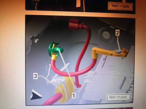

@ersguterjoken eventuell ein Kabelbruch. N80 ist mit dem Motorsteuergerät verbunden . Du könntest ja Mal schauen ob da alles ok ist eventuell nachmessen.
N14 hat neber der Batterie ein Massepunkt (624)

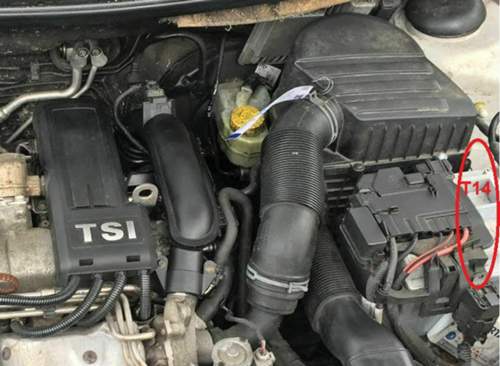

Habe dir auch ein Bildchen hochgeladen. 🙂
@ersguterjoken
Schau dir die von JollyRogers schon mal erwähnte 14-fach Steckverbindung T14 vorne links im Motorraum mal genauer an. Dort liegen u.a. auf Pin 13 (+) und Pin 7 (-) für die Pumpe und auf Pin 6 (+) für das N80.
Kabel bl => Pin T14/6 => bl/li => sw/ws => N80 Pin 1
Evtl. entsteht auf dem Weg ein Kurzschluss.
T14

T14 Pin13 und Pin7 ist Durchgang vorhanden.
pin1 (n80) auf t14 Pin 6 habe ich auch Durchgang.
Wenn ich über die Batterie das Auto mit Strom versorge, kann ich beobachten das die Kühlmittelpumpe kurz anläuft, obwohl der Fehler im Speicher hinterlegt ist.
Nicht nur auf Durchgang bei angeschlossenen Aktoren prüfen, sondern auch auf Kurzschluss der Leitungen untereinander bei abgesteckten Aktoren.
