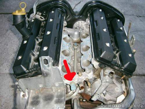

Also war heute bei der opelscheune Bochum und die meinten das ktg ist Auf jedefall nicht defekt weil, sonst die Temperatur Anzeige Rauf und runter gehen würde aber das macht er ja nicht Also kann man das schon mal ausschließen. Was ich sagen muss der unterdruckschlauch von ansaugbrücke zum bremskraftverstärker war defekt und nur provisorisch fertig gemacht
aus teilen von opel astra f gsi und mir wurde gesagt Es liegt dran das der Wagen so schlecht anspringt weil, erst druck aufbauen muß.
Das ist ein schmarn, denn der fühler für tacho ist ein anderer als der kühlmitteltemperatursensor. Die 2 sensoren sind nebeneinander unter der ansaugbrücke getriebeseitig
Der blaue sensor ist kühlmitteltemperatursensor und das kleine gelbe rechts vom pfeil ist für die anzeige im tacho
Kuehlmittelsensor
Ok ich habe davon keine Ahnung ich kann nur darauf hören was andere sagen
Logische fehlersuche.
Erstens sprüh mal ein bisschen startpilot in den ansaugbereich, achte drauf ob er startet
2. wenn ja kraftstoffseitig oder falschluft
3. wenn nein zündungsseitig( Kerzen Spüle oder kein zündsignal)
Mach das mal und meld dich wieder
Mess mal die widerstandswerte der beiden temperaturgeber und vergleiche.
Liebe Grüße anderer i500 fahrer
