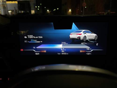

Ich lese hier im Forum schon länger mit. War aber nie aktiv. Seit 4 Wochen fahre ich meinen i4 40. gestern habe ich wirklich eine unglaubliche Ladeleistung von 216 kw erreicht bei 44 % angesteckt. Er hat bis ca 55 % mit dieser Leistung geladen und ist dann auf 160 kw runter. Kein Vergleich zu meinem alten ix3.
Hier ist also einiges möglich.
Wow Hab ich bei meinen i4 40 aus 10/24 noch nie gesehen bei fast 50% Akku Koch mit 200kw zu laden. Kann es sich um einen Messfehler handeln?
Nein, ist durchaus möglich.
