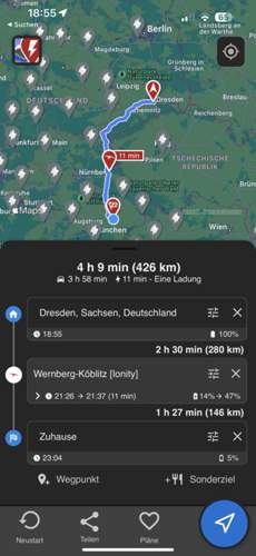

Also bisher plane ich einen Ladestop.
Siehe anbei.
Ich denke man könnte es schaffen bei gemütlichen 120 Tempomat. Aber das will ich nicht :-)
Außerdem darf man nach 250 km auch mal Pause machen. Hät ich sowieso gemacht.
ABRP

@MySound schrieb am 19. November 2022 um 18:56:37 Uhr:
Siehe anbei.
Siehe anbei.
